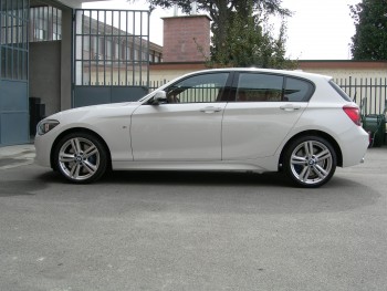

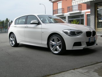

    ecco quanto e' alta l'x-drive da terra,non e' ribassata ma non mi sembra poi cosi' alta:[​IMG]http://thumbnails113.imagebam.com/45744/63a673457434725.jpg' alt='63a673457434725.jpg'> [​IMG] [​IMG] [/img]
  5. actarus8v
    beh oddio, ci passa una mano tra gomma e passaruota.....per me è altissima ;) /emoticons/wink@2x.png 2x" width="20" height="20">
    forse non ricordi le "vecchie" serie E, sia TP che Xdrive ;) /emoticons/wink@2x.png 2x" width="20" height="20">

    sembra una jeep :-k
