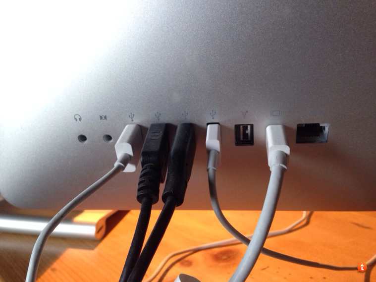

    Ragazzi ho bisogno di un aiuto:
    ho un MacBook Air su cui devo usare un programma (Quantrix) che posso usare SOLO su quel mac perchè ho una sola chiave di attivazione.
    Siccome lo schermo è da 13" è abbastanza difficile lavorarci sempre ma devo, quando sono a casa vorrei usare il mio IMac come schermo per essere più comodo. È possibile? Come faccio e che cavi mi servono?

    È un 27" del 2011 mi pare, cmq il modello prima di quello ultra fino che c'è adesso..

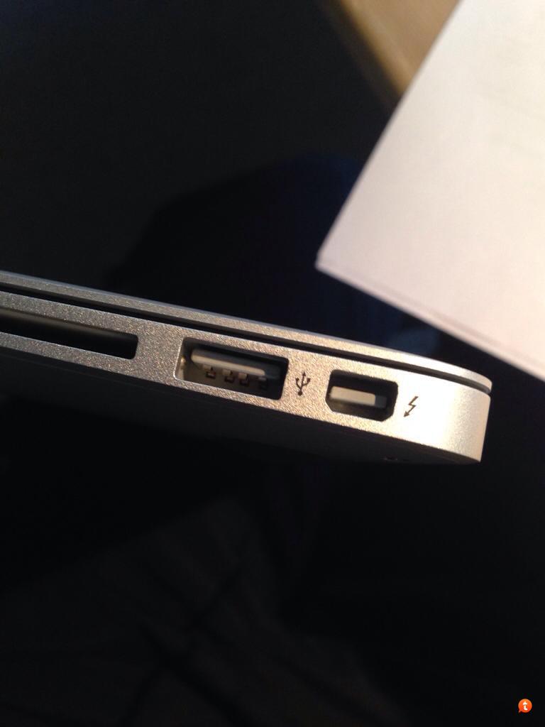

    E l'air che connettore video ha (mini display o thunderbolt)?

    Questa dovrebbe essere thunderbolt no?

    Yes! Fulmine = thunderbolt. Se l'imac ha la stessa icona allora con 29€ compri il cavo originale (50cm) oppure 39€ (2m) thunderbolt-->thunderbolt e li colleghi assieme. Poi l'imac va in modalità "target"

     [MAC OFFICIAL THREAD] Mac Corner
    No l'imac non ha la stessa icona
    Il cavo che vedi attaccato è per collegare un secondo schermo che uso ogni tanto..
    Il MacBook immagino dovrò collegarlo a quell'uscita li, che però credo sia solo video e non thunderbolt..

    Allora prendi il cavo minidisplayport --> minidisplayport. Se noti la thunderbolt ha la stessa forma ed ha entrambe le tecnologie al suo interno.

    Sul mac devi avere almeno OsX 10.6.1
    Perfetto! Andrò a prenderlo!
    Consigli l'originale o posso ordinarlo da Amazon?
    Cmq sul iMac ho 10.8.5 quindi no problem!
