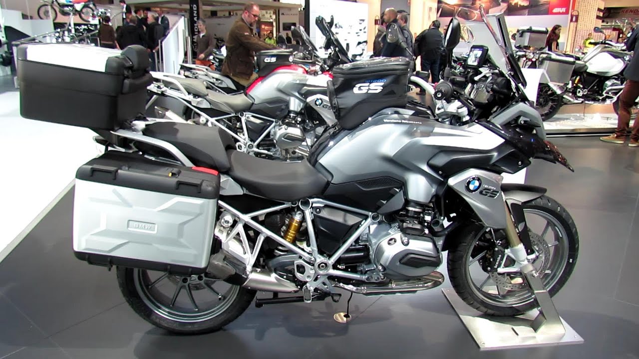

    So che alcuni le montano le ohlins sul gs, ma aftermarket .. Il modello era vecchio o quello raffreddato a liquido ?

    Che io sappia nessuna Gs monta ohlins...probabilmente le ha messe lui....lasciando il resto della moto di serie.

    bella domanda.. aveva lo scarico esagonale (o cmq squadrato) con il doppio beccuccio (non so come fare per farvi capire il modello :D /emoticons/biggrin@2x.png 2x" width="20" height="20" />) sicuro che il mono era ohlins..

    era come questa e sono sicuro di aver letto ohlins..

    Questa è quella raffreddata a liquido con scarico a dx e cardano a sn... Quella raffreddata ad aria olio ha questi elementi al contrario ! In ogni caso li avrà montati aftermarket , lo fanno in diversi
