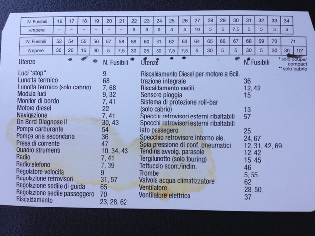

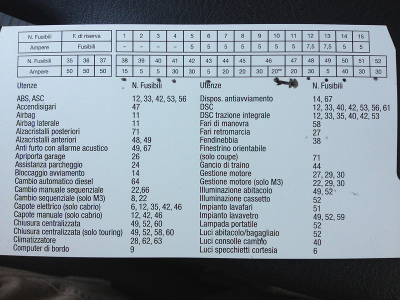

    'Giorno compagni di merende..
    un santo tra voi che mi manda lo scan/foto del fogliettino fusibili c'e' ??

    Grazie zio...
    Mi confermate che non avete il 2º fusibile del modulo luci (nr32, dovrebbe NON esserci su modelli senza sensore pioggia e xenon singolo)

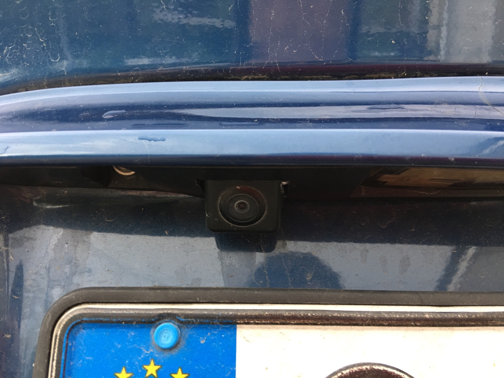

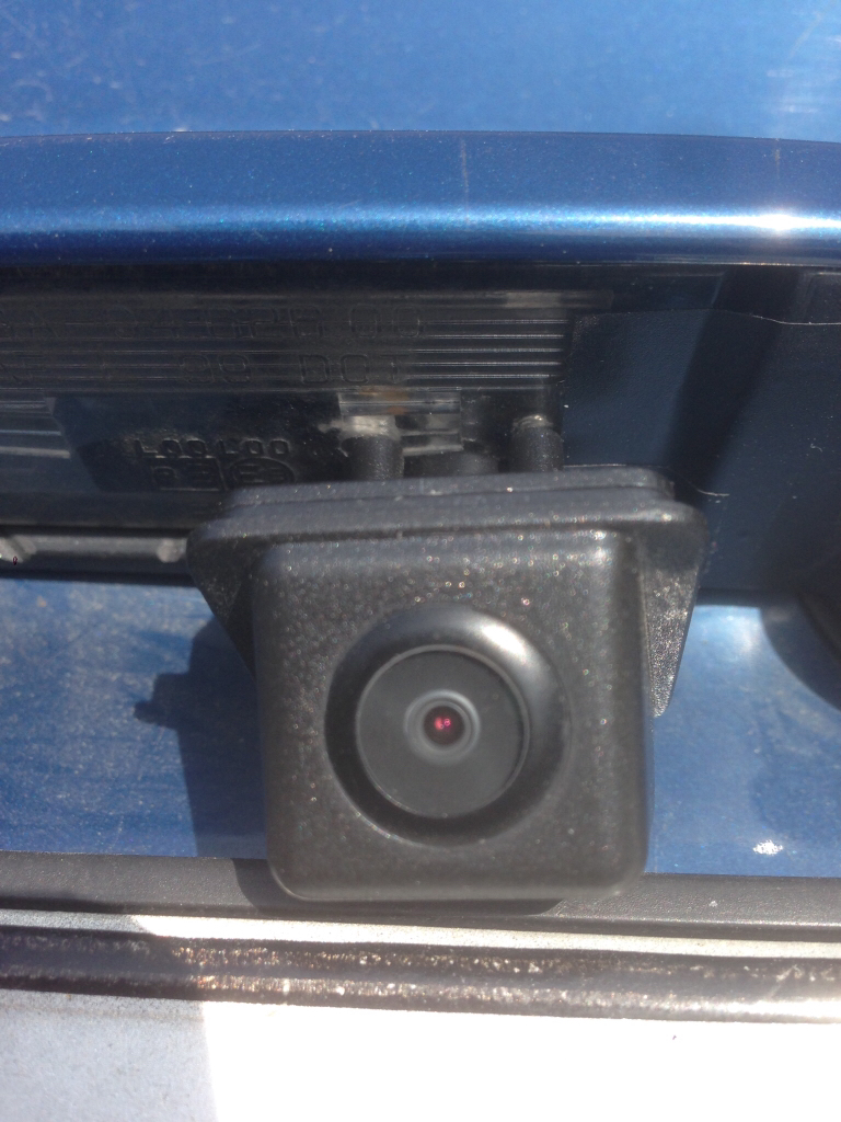

    Oggi ho sistemato la retrocamera. Alla revisione mi avevano fatto notare che dov'era montata oscurava in parte una luce targa:
    Così oggi ho preso in mano il dremel ed ho fatto uno scarico per i cassarla all'interno del listello sopra la targa. Peraltro l'ho spostata da destra a sinistra.
    Ora si nota decisamente meno.
    E posso pensare all'ultimo up: vetrini delle luci targa nuove ma originali con lampadine oppure quelle del restyling a led?
    Avendo rimesso tutte le luci esterne a led credo valga la pena mettere anche queste ultime per uniformità
