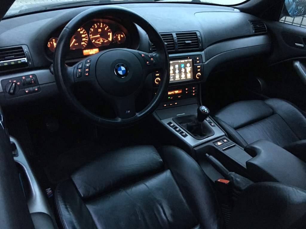

    Ottimo per la testimonianza fotografica ! Mi ricordi che tipo di hardware utilizzi? ELM327 bluetooth OBD2 ? o anche il cavo adattatore per OBD1 all'interno del vano motore? Grazie.

    No Bluetooth, uso il cavo preso dal sito di Carly. Va dalla presa USB della radio Avin alla porta OBD nel vano piedi lato guida

    Che io sappia con L'OBD2 (vano piedi lato guida) non si riesce a fare codifiche ed è necessario collegare all'OBD1 con altro cavo apposito. Te hai mai codificato qualcosa? E con quale presa OBD?
    inoltre notavo che nella foto della schermata che hai mandato non compaiono alcune voci ad esempio...le ore di utilizzo da accesa della car ecc...come mai?

    Codificato mille cose sia da pc che da carly, sempre dalla stessa presa OBD.
    Le schermate dipendono dal modello di auto e da quante centraline rispondono all'appello.
    Da pc ho attivato, per quel che mi ricordo, lampeggio frecce apertura chiusura da telecomando, chiusura porte a 20km/h, apertura confort da telecomando (doppio click e va giù il vetro guidatore), apertura tetto da telecomando, cambiato da gradi kelvin a gradi Celsius il modulo clima restyling preso in America, attivato computer di bordo dopo aver montato la leva.
    Con Carly principalmente luci diurne (abbaglianti soft) e diversi reset spie (tipo airbag) e check luci dopo aver messo un pò di led.
    Ad ogni modo, sul sito di carly c'è l'elenco delle codifiche divise per ogni modello di auto

    Ah però diverse cosucce!:cool: per caso anche il cambio del BC con consumo km/l ?:wink:
    da PC con quale software?:-k e sempre con il cavo di carly usb e obd2?:-k

    Si, adesso ho km/l (circa 11) ma codificato da pc (SSS Progman). Per codificare da pc ho preso un kit da bmcable su ebay composti dal cavo + 2 dvd con tutti i software

    Come mai hai eseguito tutte queste codifiche tramite SSS Progman ? Non potevi farle "più rapidamente" con Carly ?:-k
    Hai preso tutto dalla curadellauto?

    La radio Android è arrivata mesi dopo il volante M, comandi al volante e leva BC.
    Non sono nemmeno sicuro che tra le cose attivabili con carly ci sia anche il post montaggio del BC...
    Si, per il detergente, preso da la cura dell'auto

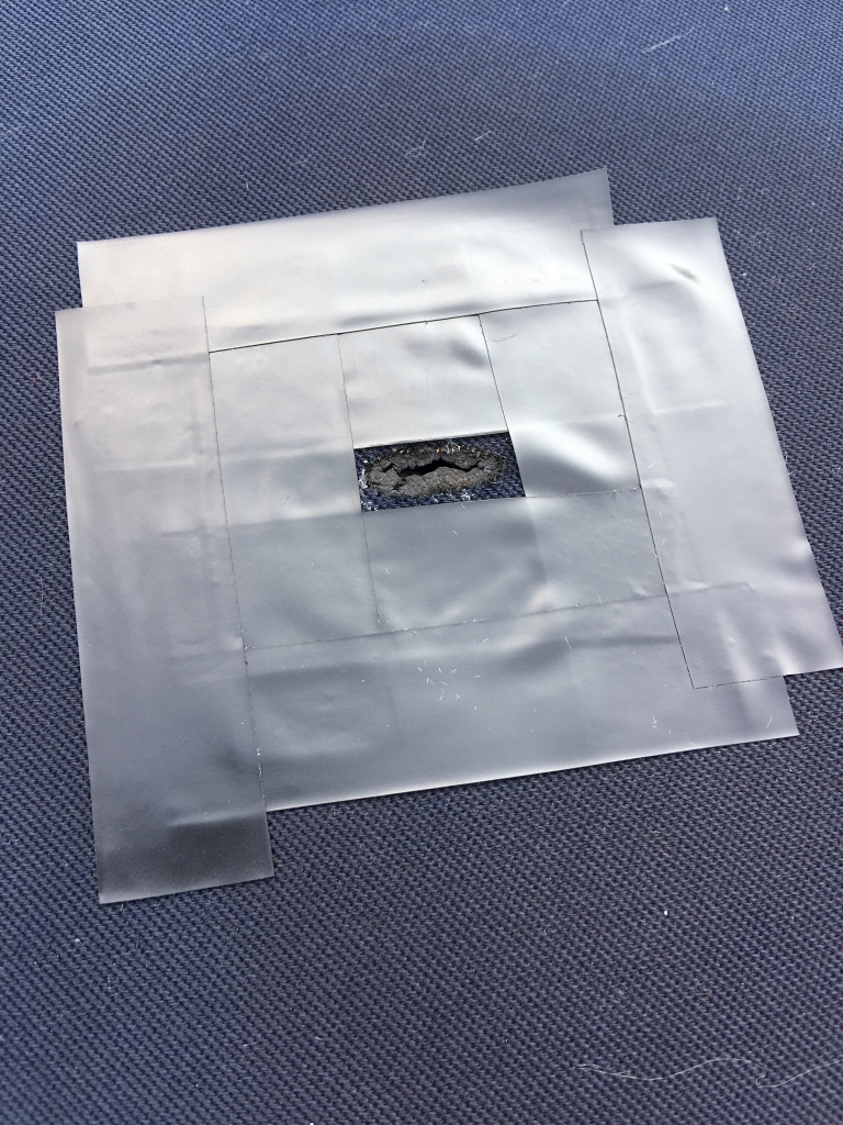

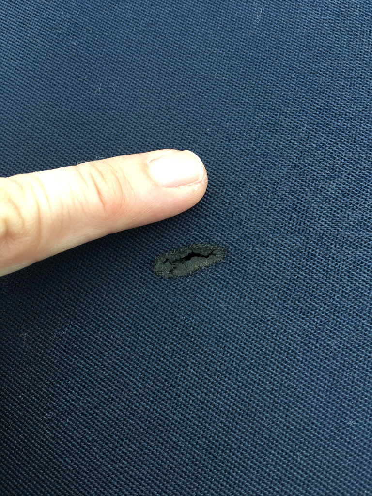

    Questa mattina mi sono cimentato in una riparazione che avevo in testa da quando ho preso la mia cabrio, più di 4 anni fa.
    Un simpaticone ha spento la sigaretta sulla tela quando ancora l'auto non era la mia.
    Come sappiamo, la capotta della cabrio è composta da tre strati e solo il primo è abraso per cui non ho mai avuto problemi di infiltrazioni ma questo difetto estetico mi dava fastidio.
    Qui il buchino di cui parlo, grande come l'unghia del mignolo:
    Dopo essermi documentato, ho acquistato per 35€ un kit di riparazione su ebay. Nella scatola ci sono delle fibre di tessuto, un pezzo di stoffa, una retina metallica e della colla.
    Ho tagliato un pezzo di stoffa poco più grande del buco:
    Poi ho mascherato con del nastro adesivo la zona da trattare:

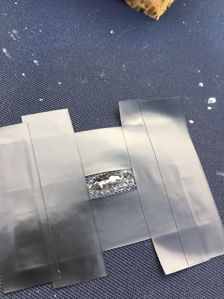

    Ho infilato la stoffa dentro al buchino e con della colla spray per tessuto (utile anche per rifare il cielo del tetto rigido) ho fissato il nuovo tessuto spingendo da dentro:

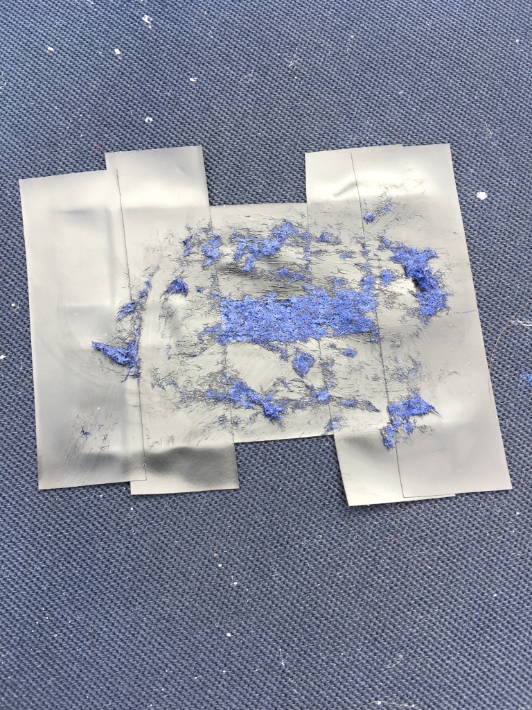

    Ho poi miscelato le fibre blu e bere per ottenere un colore blu come la capotte originale:
    Aggiungendo della colla liquida speciale per tessuto si crea una pasta che va spalmata sul buchino:
    Ed ecco il risultato, appena si asciuga per bene passo un detergente per rimuovere i residui di colla.

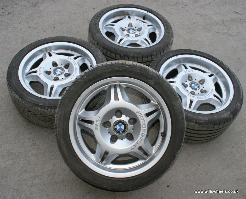

    Io invece sono passato ai 17". Purtroppo I 18 " erano diventati insostenibili. Pochi km ma posso già dire che mi trovo benissimo! Migliorata anche a livello di guidabilità oltre al comfort.
  15. imaligito
    imaligito Primo Pilota
    1.475
    73
    14 Novembre 2012
    266.307
    X1 Xdrive 23dA
    Quelli dell'M3 E36
    Mettila un'antenna dai...
    I cerchi da 18" li hai venduti? Insostenibili perché?

    Se sono i 17" canale differenziato (7,5 davanti, 8,5 dietro) style 68 M, erano accessorio originale per la E46.
    Montati anche sulla mia. Bellissimi.

    Sono originali per la e46 a canale differenziato, I 18" a Roma sono un remissione continua, tra silent, bracci, ammortizzatori e pneumatici il gioco non vale la candela. Tralaltro con i 17" l'auto si comporta decisamente meglio. La tenuta e rimasta invariata ma è aumentata la ripresa.
