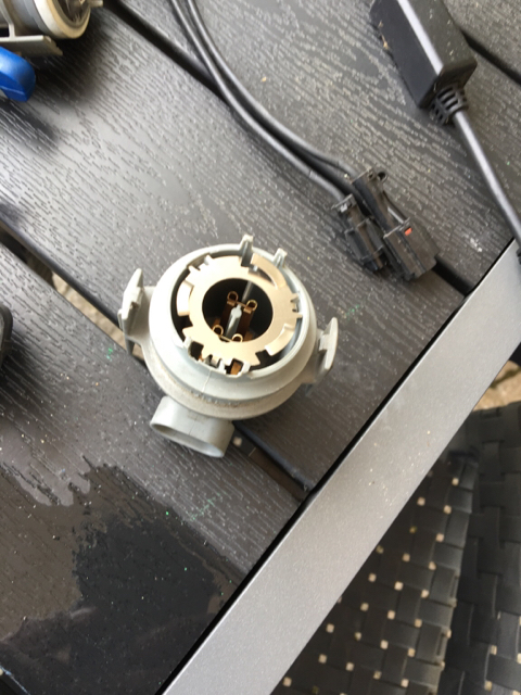

    Dunque, vorrei togliere il kit xenon e rimettere le lampadine normali H7. Come diavolo collego il portalampada?
    I DEPO hanno il supporto per la lampadina H7:
    Ma manca il supporto per il portalampada originale:
    Mentre sui fari Bosch originali c'è (parte bianca):
    Qualche idea?

    Al volo mi viene da dirti una prolunghina maschio femmina

    Sul Depo c'è un connettore specifico che poi, con una prolunghina ;) /emoticons/wink@2x.png 2x" width="20" height="20" />, si innesta direttamente sul retro della lampada.

    Apri il portalampada originale e togli tutto il superfluo. Vedrai che si inserirà senza problema.

    Hai una foto della prolunga? Nella scatola non le trovo più, magari vedendola mi viene in mente...

    Non c'è molto da smontare nel portalampada originale, c'è la parte interna metallica con i faston femmina e l'estero tondo in plastica per agganciarlo alla parabola originale (il DEPO è diverso, a molletta).
