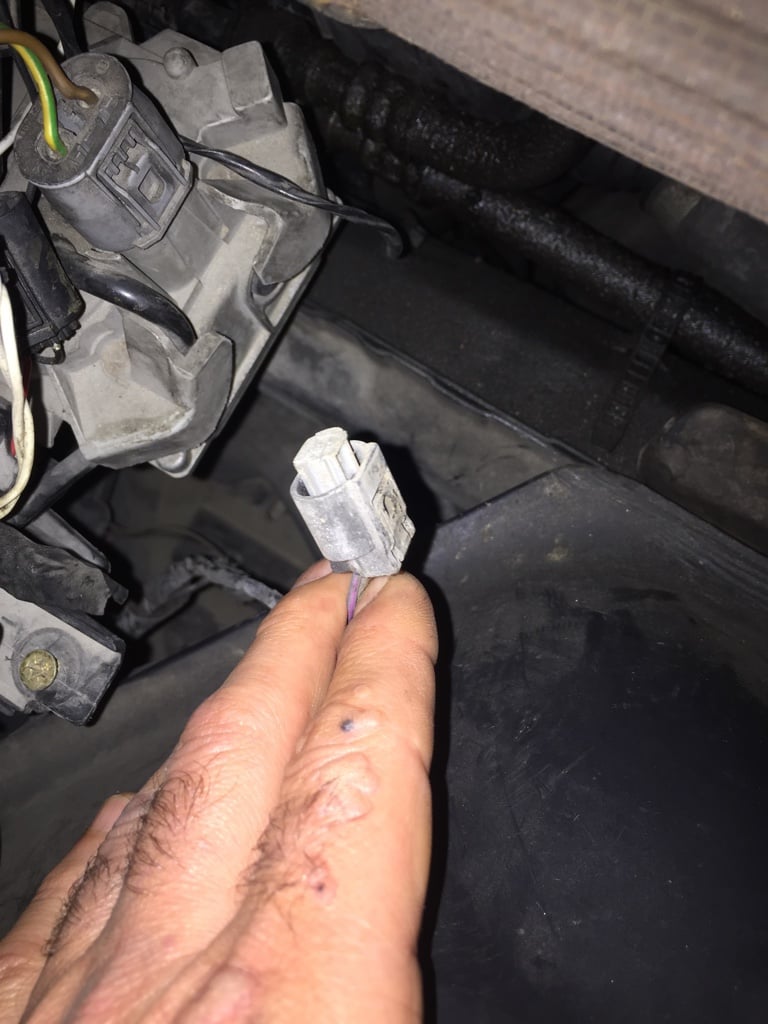

    Idee su questo connettore?
    Stesso fascio dei fendi ( lato guida)
    Fili viola/marrone..

    Trombe?

    nein.. funzionano...
    lipperli' pernsavo il sensore temperatura esterna ma segna la temperatura corretta e quindi.... (gia' provato l'esperienza di un termometro andato)
    chi mastica bene il WDS puo' controllare lo schema? parte dallo stesso cablaggio del fendi lato guida (in foto si vede male ma e' li')

    Sensore temperatura acqua la zona e ' quella

    Guarda se è la pompa ausiliaria dell'acqua. Questa è la mia con i fili tranciati

    Che si può trovare sotto al cofano accanto a.....?

    La mia è 4 cilindri quindi in posizione diversa sicuramente. Comunque, guardando il cofano, a destra del motore, in basso

    La pompa ausiliaria sta dalla parte opposta, forse quello è il connettore del sensore livello acqua dea
    vaschetta lavavetri...
