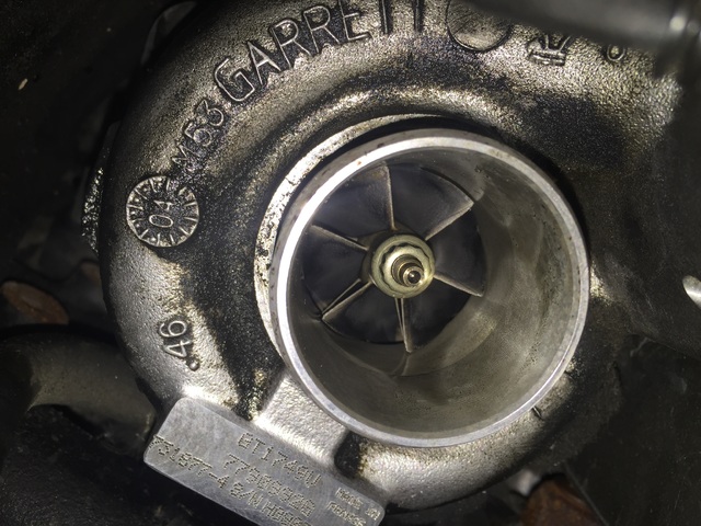

    Poi dicono che le auto non hanno un anima: dieci giorni fa decidiamo di vendere la Opel della moglie, 1.3 mjt con meno di 63mila km, per prendere un benzina visto che fa molto pochi km trovo un paio di persone interessate.
    Ma prima che possano vedere la macchina mia moglie mi chiama dicendo che non parte più.
    Diagnosi: Catena della distribuzione strappata in accensione e 800 euro di conto (con prezzi scontatissimi e compreso il soccorso).
    Appena ripresa è andatoto anche il debimetro e dovevo già sostituire le casse nelle porte che invece della musica gracchinano come corvi innamorati...
    Vuoi vedere che quando ho finito di sistemarla va a finire che la teniamo ancora...
    ps: il invece 320d, anche causa forza maggiore, continua a macinare km in scioltezza senza accusare alcuna anomalia, nonostante ha il cuscinetto sterzo della sospensione dx sfondato e la turbina con un gioco sul coreassi e le palette consumate...
