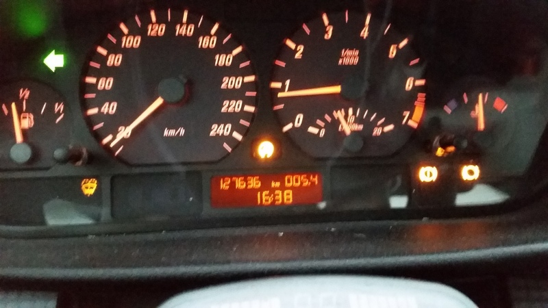

    raga ho bisogno di aiuto ogni volta che la macchina prende molta acqua ad esempio quando la porto a lavare o coe ieri piove molto o se entro in un pozzanghera con molta acqua mi si accendono 2 luci quella del freno a mano gialla insieme a quella centrale del DSC e dopo la macchina prende velocità più lentamente ha il minimo irregolare e si accende a fatica secondo voi cosa potrebbe essere? vi metto la foto

    Prova a ri-sincronizzarla.
    In caso contrario potrebbe essere morta la batteria ricaricabile.

    Per il problema delle spie sicuramente è il sensore abs, puoi provare a pulirlo o a cambiarlo direttamente visto che la spesa è poca roba. Me lo fa anche a me a volte sulla e39.
    Occhio che quando hai quelle spie accese sei senza controlli di trazione!!!

    io ho lo stesso problema da un anno. credevo fosse con l'umido ed invece credo lo faccia più con il freddo. la macchina non si accende alla mattxina (perché le temperature sono più rigide )e nel pomeriggio dì solito si accende. qnd ho qst problema cjoccano le lanciette cruscotto andando a fine corsa si accende controllo sulla trazione e il ronzio della pompa gasolio non si sente. ho provati a escludere la mia batteria facendo ponte con i cavi collegando la batteria dì una 147 ma il problema ieri (giornara rigida tutto il giorno)lo ha dato lo stesso. Non me lo fa spesso ma è un problema perché non è affidabile. sono alla cieca...eppure sono convinto sia una fesseria. x qnt riguarda la chiave anche io stesso problema ma credo sia piuttosto la batteria da sostituire.

    come faccio a risincronizzarla? ma può essere che la batteria muoia così di colpa?
    ma sei sicuro? si accendevano quando prendevi dell'acqua? dove si trova il sensore?
    a me lo fa solo con l'acqua con il freddo mai e poi la batteria l'ho cambiata da poco

    In realtà si accendono tuttora visto che non ho risolto, me lo fa sporadicamente quando piove tanto e rimane sotto l'acqua! Il difetto è più che noto sopratutto sulle e39 dove potrebbe essere anche la centralina abs che è ben più esosa da riparare! I sensori abs dovrebbero essere vicino a quelli di usura pastiglie credo, io farei una prova con quelli visto che sono la spesa minore e poi vedi come va!

    e quando succede ti da problemi sull'erogazione e sull'accensione come a me? quando si accendono le spie noto che sale di giri molto più lentamente anche con l'acceleratore tutto giù

    mha ..ho visto che i prezzi girano intorno ai 100 euro x qnt riguarda la centralina abs, insomma una cifra alla mano. più che altro volevo chiedere a chi ha già avuto a che fare con qst tipo fui problema dove rimane alloggiata la centralina, perché per adesso sono dell'idea che possa essere o la batteria o appunto la suddetta visto che qnd non si accende le lancette impazziscono e si accende la spia abs..però quello che mi da da pensare è che non si sente il rumore della pompa del gasolio. ..

    se senti un TRRRRRR e un beeeep dal cruscotto , i fanali (se xenon) lampeggiano random,
    e' la batteria ko
    non e' detto che sia a 0, potrebbe anche essere un falso contatto sui poli,
    prova innanzitutto con un tester a controllare la tensione, se e' sotto ai 12 allora o provi a ricaricarla o la sostituisci,
    altrimenti gratta i poli e i terminali con un po' di carta vetrata, metti un po'di grasso sui poli, riconnetti e stringi a dovere..
