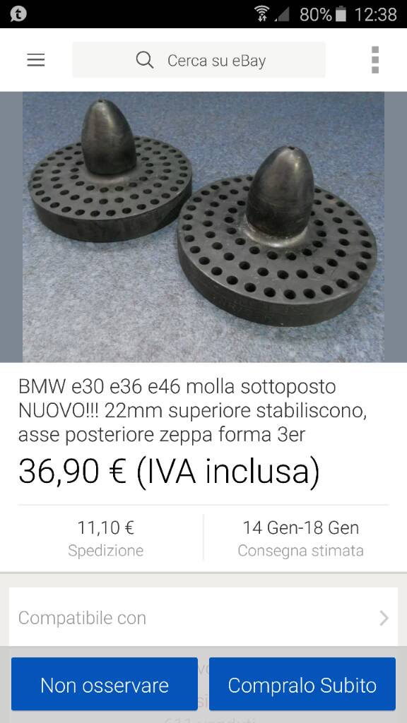

    Ragazzi ma una cosa del genere per alzare il posteriore dite che è troppo posticcia?

    assolutamente no, non si vedono mica
    considera che io ho 2 di questi per la parte superiore...( 33531094754), roba da quasi +3cm (con regolazione dell'altezza al massimo)
    unico modo per evitare il contatto tra gomma e passaruota con il canalone che ho...

    Ho visto anche quelli da 14,5 ma non vorrei che fosse troppo poco, da 22 sicuro che si alza abbastanza credo, però spero non troppo!!!

    2 accoppiati per parte intendevo..
    Questi tuoi non possono essere accoppiati
    Però puoi valutare la combo
    Superiori+inferiori

    Ma credo che con 22 siamo apposto, forse anche troppo. Ma questi sono superiori o inferiori? Come si monterebbero?

    I tuoi sono inf.
    Si montano sotto la molla

    Ah ok... era solo per curiosità tanto lo farebbe il meccanico il lavoro.
    Quindi sono più comodi rispetto ai superiori nel montaggio!

    Stessa procedura,
    La molla deve essere rimossa

    Ah ok, credo che prenderò questi è vediamo come va! Poi il prima possibile faccio ritarare gli ammortizzatori o prendo i koni gialli!

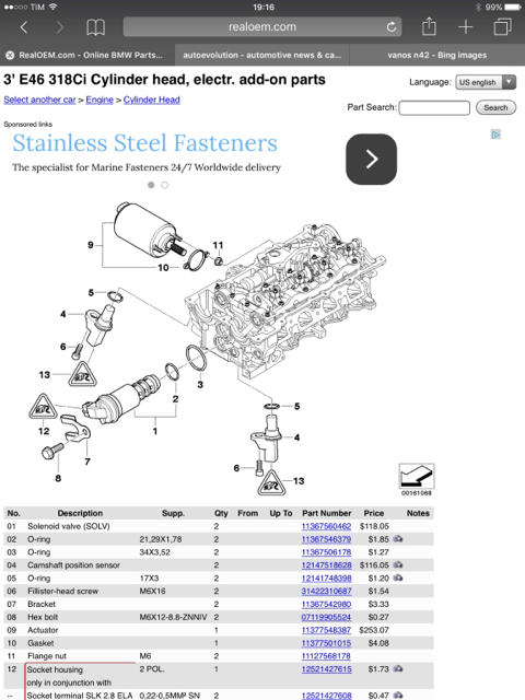

    Parlando di Vanos: in conce mi hanno detto che il kit oring non lo trattano e che in caso di problemi sostituiscono direttamente il gruppo vanos. Ma di quali pezzi stiamo parlando nel disegno qui sotto? 1+2+3?

    vero, prendono il tuo vecchio e lo mandano alla ditta che li rigenera (quando vedi +reso accanto a un pezzo, e' quello)
    tu monterai un pezzo probabilmente rigenerato ma al 99,9% nuovo
    1-2-3 e' il solenoide del circuito vanos, il vanos del valvetronic e' un po' diverso, dovrebbe essere connesso al 9 (magari guarda un altro schema)
