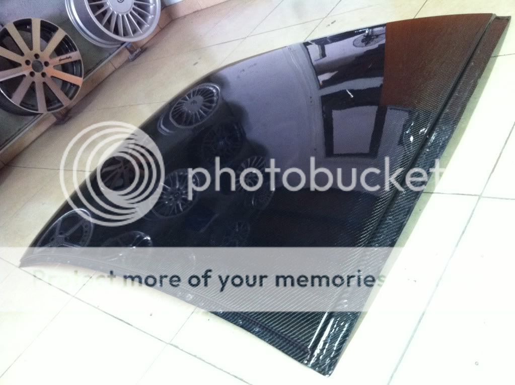

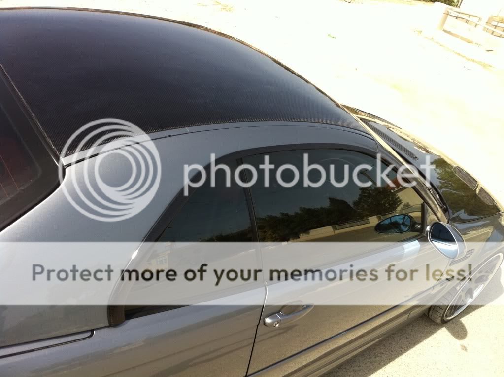

    il problema nel reincollare e' che prima dovresti pulire perfettamente il rivestimento dalla gommapiuma che c'e' sotto, rimetterne una nuova (adesiva) e poi reincollare con colla spray gommapiuma+tela sul supporto..
    sparando la colla direttamente sotto non attacchera' mai bene e sicuramente in alcuni punti passera' fino alla tela rendendola schifosa.
    ad avere le palle tetragonali, tempo e risorse il lavoro da fare durante la prossima estate potrebbe essere questo:
    ok,
    adesso tutti in bagno a farsi i selfie !!

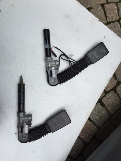

    Nel mentre, con grande soddisfazione, ho sostituito il pretensionatore del sedile guida che mi dava l'errore airbag. Peraltro stesso pezzo, concessionaria qui da me 110€ + iva mentre altro concessionario sempre BMW MINI ma toscano, 65€ ivato e spedito su ebay. Inutile dire quale ho comprato
    PS: su quello nuovo c'è un cavo in più che, dopo qualche ricerca, ho infilato nel connettore che va al cablaggio sul pavimento. In tale cablaggio però non c'è la controparte che va alla centralina dell'auto. Deduco che sia il cicalino per ricordare di allacciare la cintura oppure per la spia cintura sul cruscotto. Boh, poco male, nessuna spia accesa!

    Ma scusa, come fai a dire che non ne capisci l'utilita' se non l'hai mai avuto/provato?
    ( Volpe & Uva?)
    oltre ad avere una tenuta termica maggiore rispetto alla capote di tela i vantaggi anche in termini di umidita' sono N volte maggiori in quando non ci sono parti permeabili (e fidati.. per quanto una capote sia impermeabilizzata non lo sara' mai al 100% in tutto l'arco della sua vita), e poi la silenziosita' data dal flusso aerodinamico migliore....
    poi cose come la maggiore visibilita' posteriore, l'illuminazione dei sedili posteriori sono cappellate ma sono punti a favore
    unica nota negativa e' che si aumenta il peso della macchina, vero,
    ma risulta anche un pelo di rigidita' strutturale in piu'..
    per il frangivento non mi esprimo, ma anche li l'utilita' e' indubbia...
    lo farebbero in tanti questa modifica.. e' che risulterebbe troppo grande (il cristallo) troppo pesante e troppo fragile
    ovviamente per la curva che dovrebbe fare sarebbe anche assurdamente costoso...
    aaah... ma allora non e' nell'arrotolatore :rolleyes:
