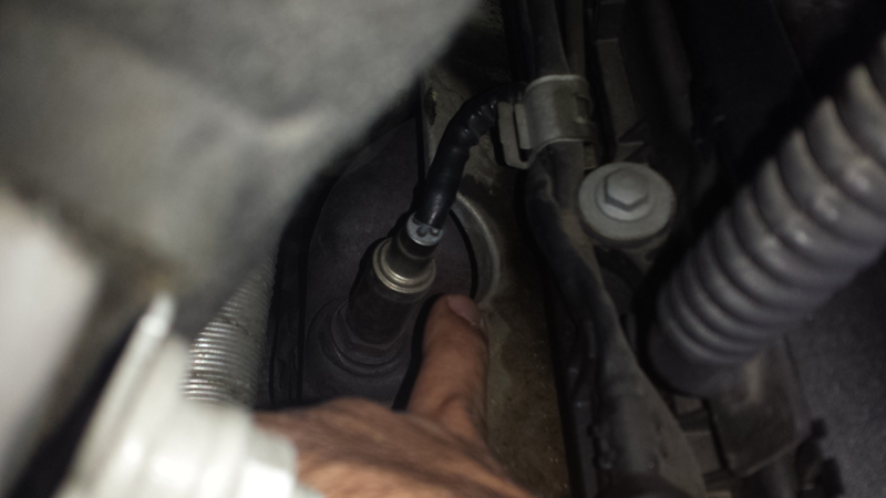

    La butto la a casaccio... Porta filtro olio?

    Ma quello non è davanti al motore...ieri aprendo il cofano il fumo veniva palesemente dal fondo

    Mi sembra che trasudi dal punto indicato dal dito perché c'è l ho infilato ed è oleoso mentre l'altra parte più avanti sempre dove ho infilato il dito è asciutto...di cosa si può trattare? [​IMG]

    Sicuro che sia olio?
    Viene dal cofano; provai a smontare la plastica del vano piedi, così come lo avevi gentilmente spiegato qui, dunque fu proprio in quell'occasione che ebbi prova del fatto che il pedale non fosse coinvolto.

    Sisi è olio cmq ho appurato che perde dalla guarnizione coperchio punterie

    Io, prima di riuscire a non trovare più una sola goccia d'olio per terra, ho cambiato la guarnizione del coperchio punterie, quella della coppa dell'olio, l'anello di tenuta del sensore di pressione dell'olio ed un paio di tubi del ricircolo dei vapori dell'olio.

    Si ma nel mio olio per terra nn ce n'è...ce n'è solo sopra il collettore di scarico è l incriminato è la guarnizione

    Conosco poco i benzina, ma anche me sembra scolare dal coperchio punterie...
