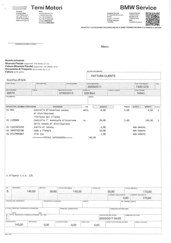

    Ritornando all'argomento, dopo aver pagato posso essere più preciso.
    Per il controllo sono state necessarie 2ore e 20minuti di manodopera, che ho pagato io essendo una mia richiesta.
    Nella fattura poi risultano anche Anello di tenuta, Dado a flangia, Vite Isa che non so se siano componenti poi sostituiti ma che comunque essendo indicati in fattura come NON DOVUTO significa che sono stati "pagati" dall'officina...
    Per la parte relativa alla fumosità, metto fattura e dettagli nell'altra discussione...
