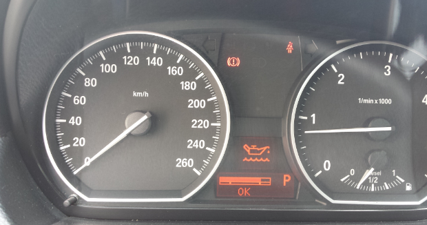

    salve, oggi ho portato la mia bmw 123d in officina bmw per farmi inserire l olio 10-60 (i meccanici bmw sostenevano che andava inserito il 10-30 ](*,)).
    Ora il livello dell olio è al massimo ma il computer di bordo mi invita a inserire l olio..come mai?
    Vi allego le foto

    Non ti avranno azzerato il service oil

    a occhio mi pare dica che va cambiato, non che il livello è scarso.

    Secondo me, ma potrei anche sbagliarmi, ti sta dicendo che ha rilevato acqua nell'olio. ..

    si ma il livello viene correttamente segnalato, visto che sul quadro, a quanto vedo, è al massimo.
    quella schermata del bc sul monitor è relativa alle operazioni di manutenzione. dopo l'ultimo cambio olio, non è stato resettato, visto che segnala in rosso l'olio motore dandone come scadenza marzo 2014, 1 mese fa ormai.

    Ho portato nuovamente l auto in officina ed il problema è che bisogna fare un tagliando apposito per l olio sostituendo i vari filtri..cioè è un operazione che non centra niente con il livello dell olio
