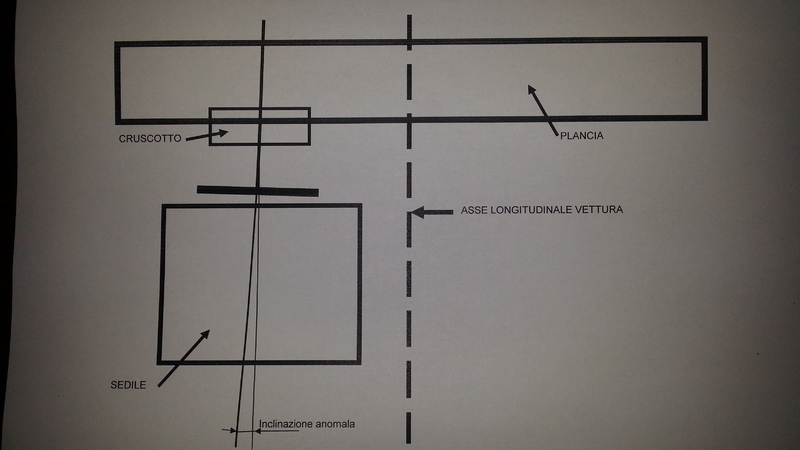

    Questo è il metodo empirico veloce di vedere se è a posto e cioè stendere le braccia e stringere la corona del volante in posizione 9,15 .
    La distanza deve essere uguale e pertanto l'asse del piantone è parallelo all'asse longitudinale del telaio.
    Quando il piantone è storto occorre il braccio six. più lungo o quello destro più corto:lol:.
    Il sedile secondo me non ha nessuna colpa.....è il piantone che non è montato allineato.
    Non è una bella cosa che anche il cruscotto non sia allineato al piantone in una macchina di nuova progettazione.....ma penso che il problema sia solo la posizione del piantone.
    Sono molto contento che la tua finalmente sia Ok. e speriamo che altre ancora siano a posto.
    Posto nuovamente il disegno che avevo già inserito:

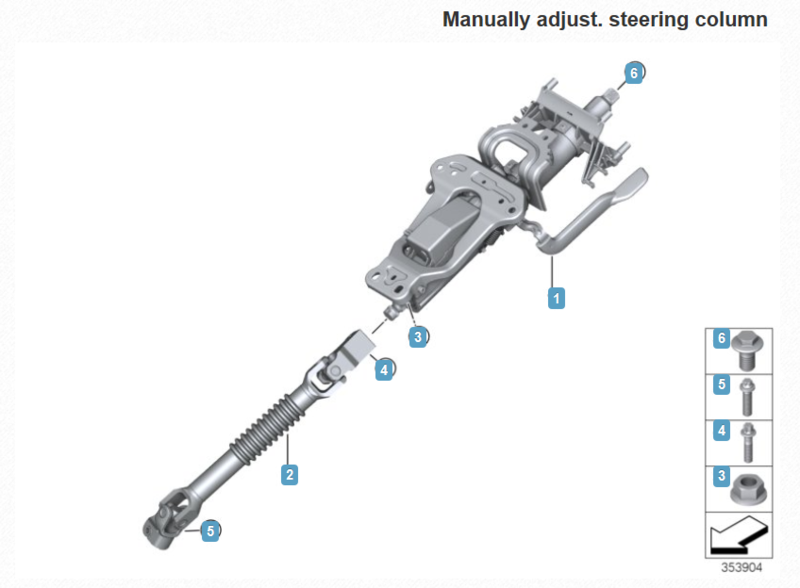

    Posto anche il disegno dal catalogo ricambi dove si vede che il piantone è ancorato alla struttura della plancia con 4 dadi da 8mm. ed ha la colonna collassabile...pertanto il montaggio sui fori di ancoraggio dovrebbe essere fatto o con una dima oppure allineandolo alla plancia.
