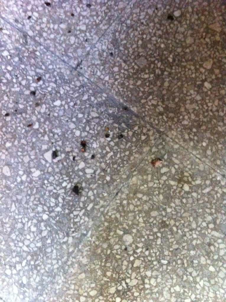

    Da qualche giorno,specie a freddo,sento un rumore(nn forte x la verità)provenire dal terminale,come se si fosse dissaldato qualcosa all'interno o come se ci fossero tipo dei sassolini che con l'aria si muovono.nn so se mi sono spiegato:D ovviamente se metto la mano sul terminale e lo tengo fermo il rumore sparisce.qualche consiglio?flessibile,fascette varie?a primo sguardo sembra tutto ben stretto,pero nn vorrei andare in bmw x questa sciocchezza...

    ogni tanto capita anche a me, ma credo sia dovuto alla vibrazione dello scarico a freddo, bisognerebbe controllare i supporti.

    Allora può darsi che è successa la medesima cosa pure a me,visto che ultimamente si era appiccicato un po' di asfalto caldo vicino i terminali..

    Inizio a pensarlo...speriamo che riesco a sfilare i copriterminali,che da quanto ho capito sono ad incastro giusto?

    Non c'è bisogno di sfilarli....fai leva con un cacciavite con auto in discesa.... ;) /emoticons/wink@2x.png 2x" width="20" height="20" />

    Beh ma x fare una pulizia accurata nn è meglio che li tolgo proprio?che tu sappia(anche se so che sulla tua sono diversi)se mi metto un po' a far leva si tolgono o devo svitare qualcosa?

    Sicuramente, se li smonti li pulisci per benino!!!! ;) /emoticons/wink@2x.png 2x" width="20" height="20" />
    Sai che non lo so, ci devi guardare!!!! ;) /emoticons/wink@2x.png 2x" width="20" height="20" />

    Oggi quando stacco da lavoro ci provo,se nn riesco a toglierli magari faccio leva col cacciavite e ci sparo un po' di aria col compressore,in modo da smuovere un po' i detriti :) /emoticons/smile@2x.png 2x" width="20" height="20" />

    Tacci loro,avevate ragione...c'era una collezione di sassolini,da febbraio 08 a febbraio 13!!x smontare i copriterminali è facile,basta tirarli verso di voi e mentre si tirano basta ruotarli un po' vs dx e un po' vs sx e plaff,se ne vengono in mano...ho approfittato x dare una bella pulita al tutto,metto anche una foto con i sassolini( :D /emoticons/biggrin@2x.png 2x" width="20" height="20" />)e un altra col lavoro finito..10 min e si risolve tutto,grazie davvero a tutti! ;) /emoticons/wink@2x.png 2x" width="20" height="20" />
