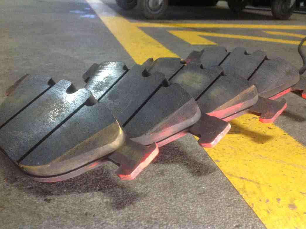

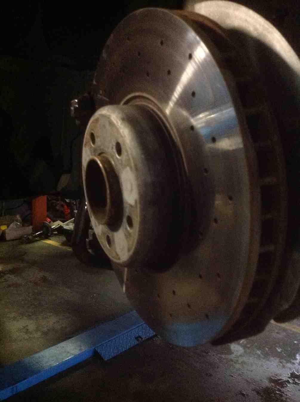

  7. toch
    toch Kartista
    162
    10 Marzo 2009
    871
    BMW 530d Msport '06
    Vibrazione al volante in frenata, 99% non causato dai dischi, non trovo il difetto
    Ciao ragazzi,
    vi scrivo ora dall'officina e allego due foto.
    La mia esperienza con zimmermann sporte EBC ROSSE termina qui, ho fatto pochissimi km e dopo qualche frenata seria mi trovo con i dischi storti.
    Da freddo (misurati ora) sono in tolleranza, da caldi no dato che vibrano a bomba!
    Adesso montiamo un set di pasticche standard visto come si presentano le EBC ora, guardatele bene e noterete che all'interno del piano c'è una area in depressione, o si sono deformate o sono nate storte. Ma il fatto é che questa mescola scalda molto il disco e quel disco non regge quelle temperature....
    Quindi per adesso un passo indietro in attesa di decidere assieme al mio preparatore una accoppiata disco pinza che mi permetta di non piegare tutto dopo poche migliaia di km.
    Sto valutando le proposte di brembo Racing e wilwood, vi saprò dire.
    In ogni caso il mio consiglio é di evitare pasticche troppo Racing su dischi stradali, almeno su 530 e 535 dato che i dischi sono molto duri (standard) e scaldati si deformano.

    Perché non provi le Textar che sarebbero le originali che monta Bmw .
    O le ate ceramic se son più morbide delle normali che sulle mie spalle ho visto che son dure e scaldano il disco .
    Per adesso con le Textar e dischi nuovi io vado perfettamente .
