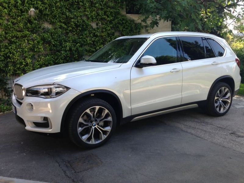

    mi balena in testa l'idea di far verniciare, come te, i miei cerchi 451 styling di scuro ... Così da richiamare i passaruota e staccare un po' con il bianco della carrozzeria... Li farei Non lucidi ma sull'opaco nero o antracite ... Di sicuro si vedrebbe molto meno lo sporco, ma sarebbero più delicati rispetto ai miei attuali in foto .... Tu che l'hai già fatto, hai qualche consiglio da darmi @Coter.a.86 ? [​IMG]

    A me piace tantissimo così: non sono un amante dei cerchi scuri... I silver puliti e splendenti sono una meraviglia

    Quoto..... meglio così che scuri!

    Si si, son belli anche così .. Ma è difficile tenerli puliti, specialmente quelli ant son sempre neri credo x via delle pastiglie ... Nn so, l'idea di farli antracite mi stuzzica parecchio :) /emoticons/smile@2x.png 2x" width="20" height="20">

    [​IMG]Questa era la mia vecchia e questi erano antracite semi opachi! Va sicuramente a gusti io li preferisco scuri! E comunque li preferisco i neri lucidi rispetto a questi! Come pulizia anche neri lucidi devi impazzire per pulirli!

    Molto belli quelli in foto ... Ma li hai presi così o riverniciati dopo ??

    Anche questi li ho verniciati dopo! Da pulire questi erano meglio! Poi sporchi diventavano più scuri!invece quelli che ho ora è il contrario diventano più chiari! Comunque va sempre a gusti! A mio parere scuri la rendono più "aggressiva"!

    Tra il lucido e l'opaco io preferisco il secondo, è più semplice tenerli puliti ... Lucidi sono forse troppo delicati ..
