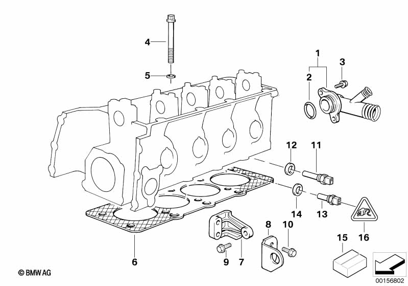

    Aggiungere in aggiunta ogni 100.000Km relativamente alla pompa acqua e termostatica (originali si spera), sostituzione tubo sfiato vapori olio coperchio punterie+guarnizione coperchio punterie+ il componente che vedete in foto numero 1-2-4:
    N.B: CHI non sostituirà questi componenti alla lunga cedono all'improvviso buttando acqua fuori e se siete in autostrada bruciate la testa...a buon intenditore...
    1-2-3-12
    SOSTITUIRE 1-3
    TUTTO:
    6-7-8-4-3-14
    1-2-5-6-7-8-3

    C'è una casistica elevata nella sostituzione di questo componente? Se sì, su quali motori principalmente?

    ora ho completato,mi è scoppiato l'altro giorno... il componente della 2° figura si trova sotto i tergicristalli, poichè dopo 12 anni che ho la stessa auto mi sono costruito una certa cultura, parlo per M43B18, ma anche i 6 cilindri sono uguali...

    Scoppiato quale componente?
    A parte la pompa dell'acqua non ho mai cambiato tutto di t tutto ciò...#-oNon sapevo di questi rischi...

    . il componente della 2° figura si trova sotto i tergicristalli,era letteralmente cotto...ho rischiato di avere un danno molto alto...
    Ovviamente ora stiamo ripristinando i livelli di acqua e faremo un lavaggio con acqua demineralizzata 2 volte+ poi faremo la diluizione corretta 60% acqua demineralizzata e 40% di BMW codice:83192211191 (utilizzare SOLO questo gli altri sottomarca non sono stabili) per un totale di 6,5 litri(motore M43B18) di capacità del circuito.
    Ovviamente sostituzione totale ogni 3 anni e ogni 6 mesi controllo livello a freddo.
