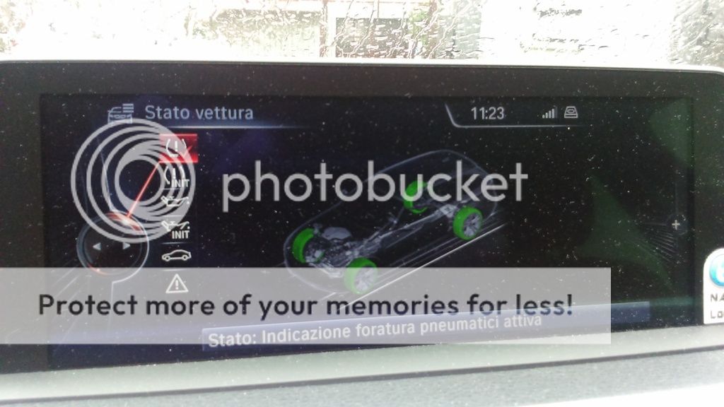

    Per le valvole io ho questa immagine sul computer (scusate la polvere, che la foto enfatizza, che ho prontamente tolto dopo averla vista #-o):
    Da quello che mi dici dovrei avere quindi valvole normali (:wink:)

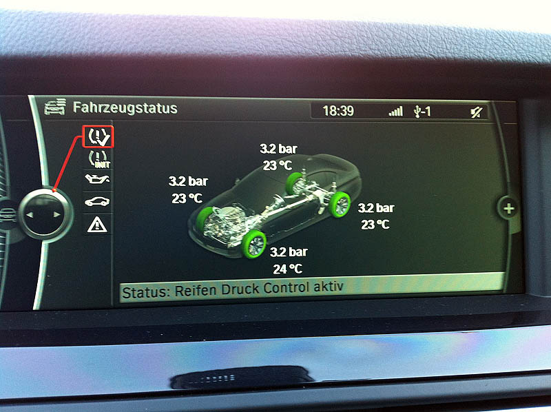

    da quella schermata sembrerebbe che tu non abbia i sensori TPMS , altrimenti avresti dovuto vedere temperatura e pressione di ogni singolo pneumatico ;) /emoticons/wink@2x.png 2x" width="20" height="20" />
