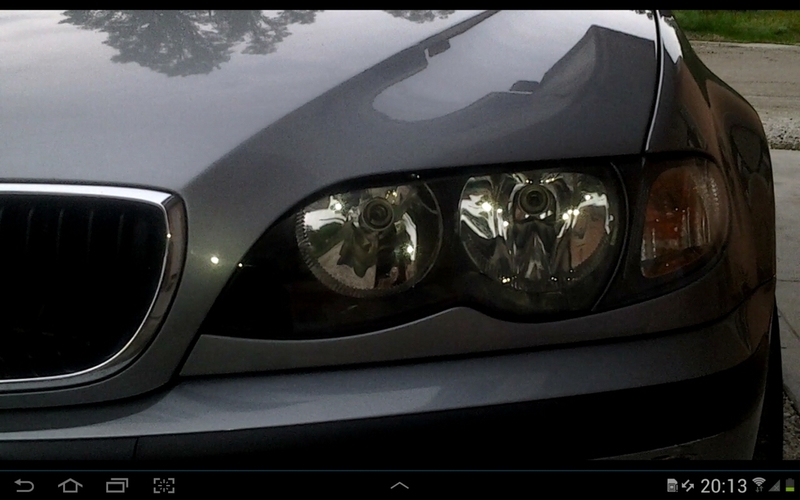

    Per intenderci, in questa immagine potete vedere il risultato finale della verniciatura sui miei fari:
    host immagini

    Metodo 1 lucidatura: effetto come nuovo che dura piu o meno un anno.
    Metodo 2 verniciatura: effetti come nuovo con ripristino completo del trasparente che dura nel tempo a parità della vernice originale.
