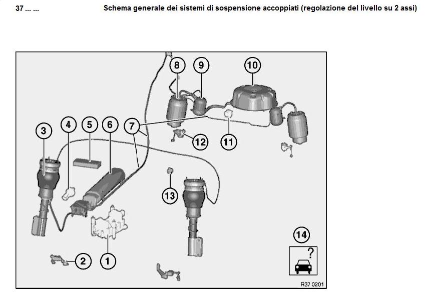

    Esaurita la premessa, pregherei qualcuno che ha il TIS dell'X5 E53 di postare lo schema delle sospensioni pneumatiche. Oltre al compressore ci dovrebbe essere anche una sorta di ripartitore fra l'anteriore ed il posteriore che dovrebbe essere lui l'incriminato artefice dell'avviso di cui sopra.
    E' giusto per comprendere come è fatto l'impianto ed andare in conce con cognizione di causa, per poi non ritrovarmi a pagare interventi di ricerca a vuoto, come già successo più volte.

    Ciao, mi sembra di aver capito che hai le autolivellanti su i 2 assi, se provi ad alzarla ti va??
    questo è lo schema, ho fatto un mezzo pasticcio di copia incolla, spero sia capibile 8-[

    In primo luogo grazie, va benissimo. Finalmente vedo come è composto il gruppo.
    Si c'è su entrambi gli assi. Tramite il tasto parrebbe non si muova nulla, rimane immobile.
    Vedo che al numero 14 c'è una localizzazione difetti. Puoi vedere se c'è qualcosa?

    ma non so cosa voglia dire quel numero 14, sul tis come schema delle sospensioni pneumatiche c'è solo quello che ho postato io.
    Penso tuttavia che tu abbia un problema alla centralina, il pezzo numero 5, dico cosi perche è successa la stessa cosa a me...
