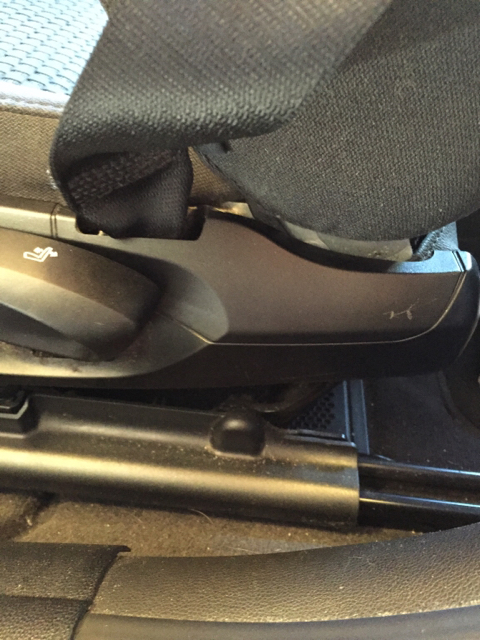

    Salve ragazzi avete una guida o consigli su come si smonta la cintura dei sedili anteriori??? Sarò negato ma per paura di fare danni non riesco.

    Togli la copertura e troverai una torx da 50

    Ma la copertura come si toglie?? Basta tirare o spacco i ganci??

    Spacchi i ganci :D /emoticons/biggrin@2x.png 2x" width="20" height="20" />
    Devi essere molto delicato e cercare gli appigli giusti per fare leva

    Io metto il cacciavite da sopra e faccio leva verso l'esterno...vediamo che rompo
