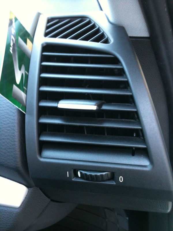

    Per prima cosa ho inserito una scheda tipo bancomat tra cruscotto e bocchetta per sganciare i relativi supporti ad incastro (sono due)
    upload pictures

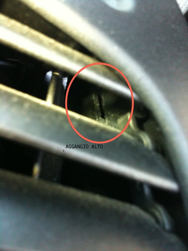

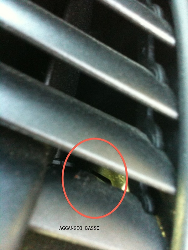

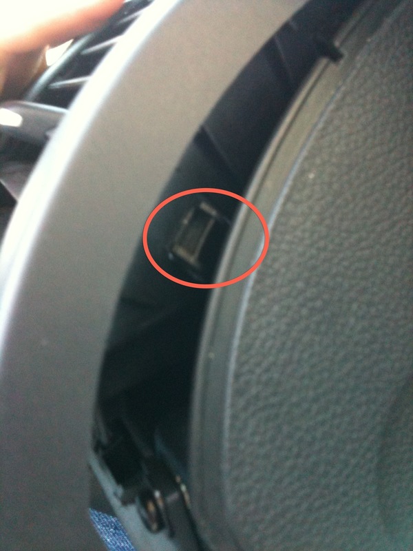

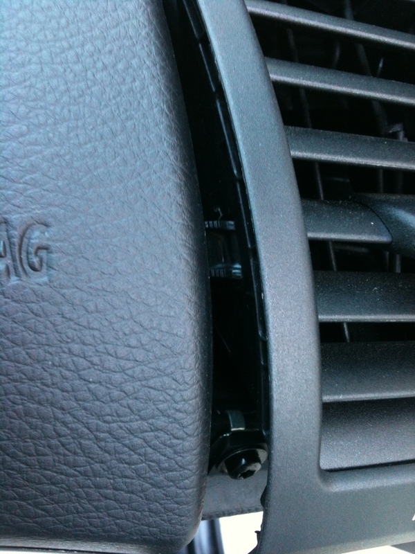

    Dopo di che, con un cacciavite a taglio piccolo, vanno sganciati i due supporti opposti
    upload photo
    upload pictures
    Sganciati tutti e 4 i bloccaggi, sfilare la bocchetta tirandola verso il basso

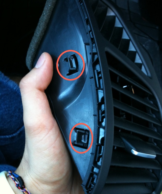

    Ecco in particolare gli agganci
    free image hosting
    photo hosting
