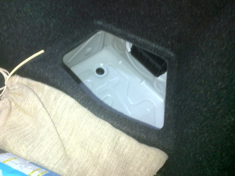

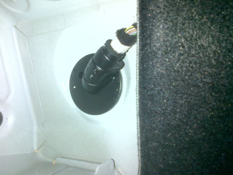

    Dunque dunque, nonostante io abbia un male al collo tremendo da ieri, ho scovato da dove passano i cavi !!!
    Anche perchè ci sono le luci targa e quindi dei fili, PDC o non PDC devono già passare da qualche parte, mi son detto!
    Quindi guarda a sinistra, smonta a destra che ti trovo ????
    Un bel passacavi !

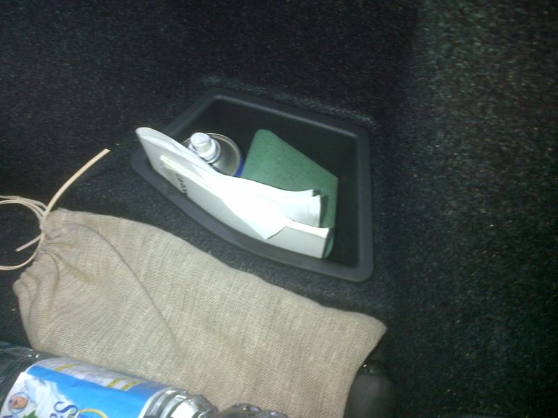

    Adesso, io ho comunque il PDC, ma puoi controllare in 2 minuti... se non dovessi avere quel passaggio, ordina in Bmw il ricambio e fatti coraggio... trapano, fresa, buco!
    Vedi il tuo bel buchetto riponi oggetti ?
    Aiutati con un cacciavite piatto o semplicemente con le dita come ho fatto io e tiralo via! tanto è a pressione.
    Li c'è il nostro passacavi, proprio all'altezza paraurti...
    Controlla e dimmi.
    Ciao ciao

    Controllato,da me il passacavi non c'è,ho due tappi piccoli di plastica, probabilmente quello lato paraurti posteriore si leva e si mette quello che hai tu dove passano i cavi.... grazie toyo come sempre al top!!!
