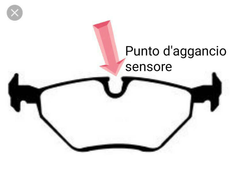

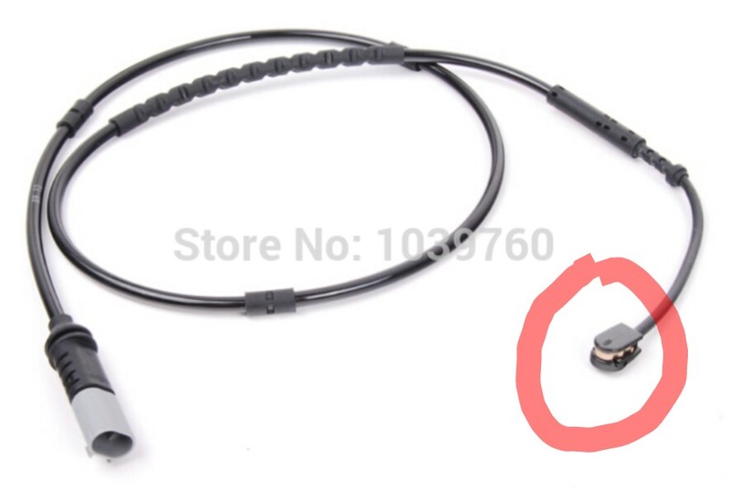

    Io l'ho cambiato personalmente e confermo che su Fxx il sensore è on-off
    la testina si aggancia alla base di ferro della pasticca ed ha una sporgenza (tipo mezzaluna) che "sporge" un paio di mm
    ed è quella che una volta a contatto col disco (lato interno) fa accendere la spia.
    Il sensore vecchio che ho tolto non era andato in contatto col disco infatti quella mezzaluna era integra. Il sensore l'ho cambiato perché avevo letto che chi aveva provato a fare il reset con pasticche nuove e sensore vecchio gli segnalava errore ed alla fine hanno dovuto mettere il sensore nuovo "senza via di scampo"!
    Come faccia il check a capire che il sensore è nuovo proprio non saprei, la mia ipotesi era quella di un serial number che la centralina riconosce e "capisce che è stato cambiato"...

    curiosita' ma quella specie di morsetto come è orientato rispetto al disco? Cioè quale parte viene "mangiata" per prima?
  19. Marco78black
    Marco78black Collaudatore
    261
    14
    6 Maggio 2017
    12.532
    BMW 328i (F30)
    Così come lo vedi in foto, il disco gli passa "sotto" e quando la pasticca è finita (2mm circa) il dentino a mezzaluna che in foto non si vede perché sta sotto, striscia sul disco e fa contatto per accendere la spia.
