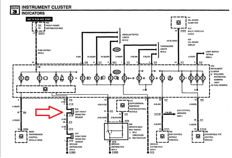

    Ciao, i sensori usura pastiglie freni, nelle versioni con 4 dischi, non sono 3 ma sono 2, ant. sx e post. dx.
    La relativa segnalazione da non confondere con quella livello olio ( come già saprai ;) ) è:
    Il segnale viene inviato direttamente al quadro strumenti (sul pin N°19 del connettore bianco X16)

    non so com'è sui diesel, ma le sorelle a benzina hanno solo un sensore per asse.
    anteriore a sx e posteriore a dx.
    non saprei dirti perchè tu ne hai due davanti.
    sei sicuro che quelli anteriori siano collegati tutti e due?

    si, è normale......il sensore è di tipo NC, e sono collegati in serie.
    Quando arriva sul disco, il circuito si interrompe e si accende la spia

    Come ti hanno spiegato, messi a massa (cioè integri) spengono la spia.
    Quando le pastiglie si consumano ed il sensore comincia a toccare il disco il circuito si apre e si accende la segnalazione.
