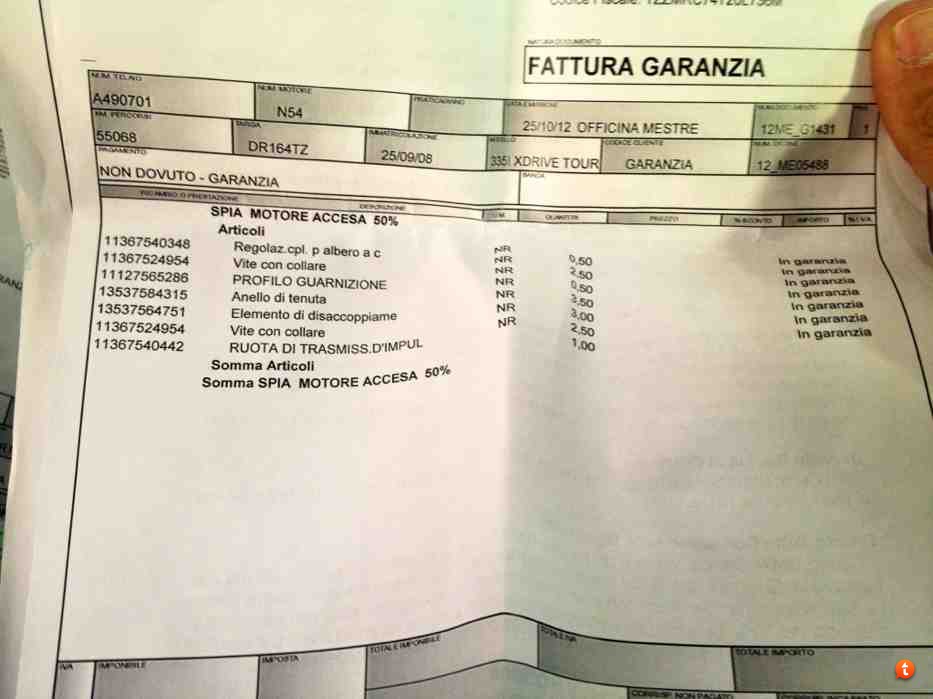

    [MENTION=46746]vigorsol264[/MENTION] Mi piacerebbe sapere cosa hanno fatto veramente.
    su fattura non hai i codici di tutte le parti cambiate ?

    Se dop una riparazione,ho lo stesso problema,chi paga?
    Si. Poi vado in macchina e posto la foto...

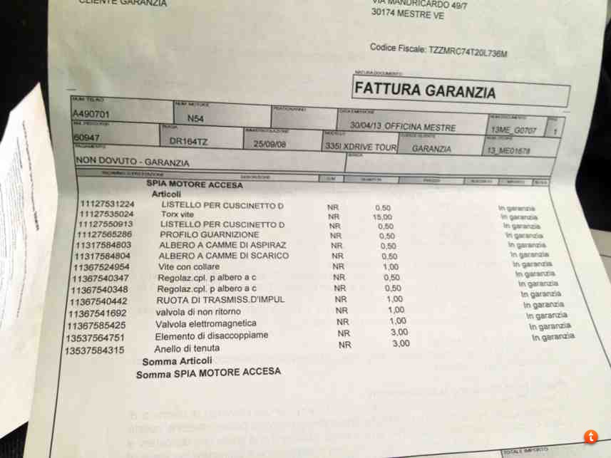

    Ecco le fatture /rapine
    [​IMG][​IMG][​IMG][​IMG][​IMG][​IMG]

    Non ho capito... tutto in garanzia?
    Seeeeeeee...una garanzia da 1800!la casa mi ha riconosciuto il 50%del valore dei pezzi,l'officina il 15% della manodopera
    Seeeeeee...una garanzia da 1800!!!la casa ha riconosciuto uno sconto del50%sui materiali. L'officina,15%sulla manodopera....

    Aspetta...1800 ,l'ultima volta....
