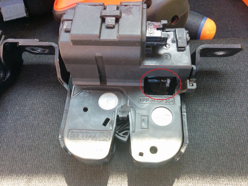

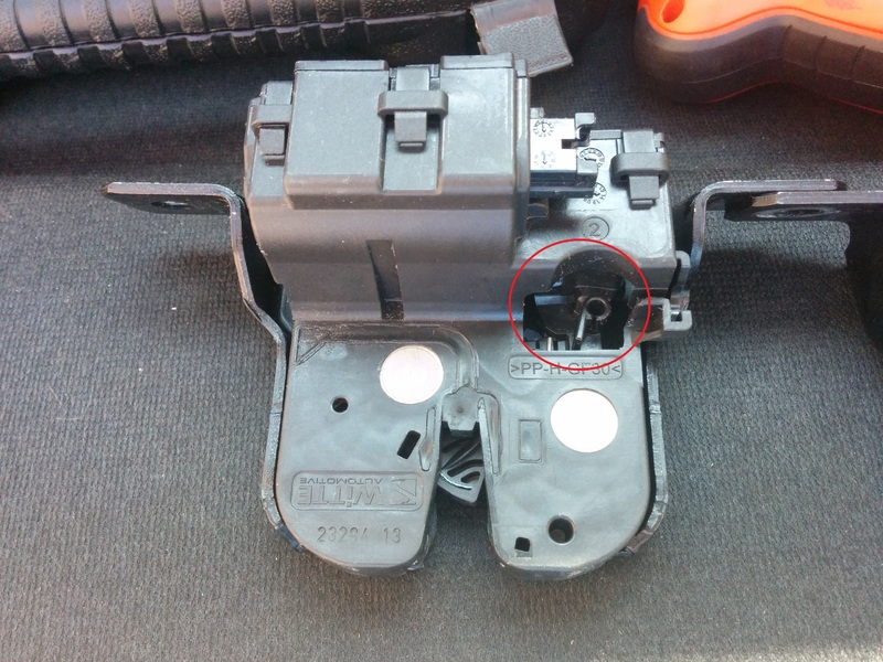

    ragazzi, oggi è arrivata la serratura nuova, e per risparmiare qualcosa, avendo già il portabagagli smontato sono andata a ritirarla e l'ho montata da solo. quando ho smontato quella vecchia ho notato una cosa: le serrature non sono uguali! il meccanismo di chiusura, o la molla che regolo lo sblocco della portiera è diverso! sicuramente mamma bmw avrà avuto segnalazioni del problema e SILENZIOSAMENTE avrà provveduto a sistemare il problema. vi allego due foto per farvi capire bene la differenza.
    Quella vecchia:
    Quella nuova:
