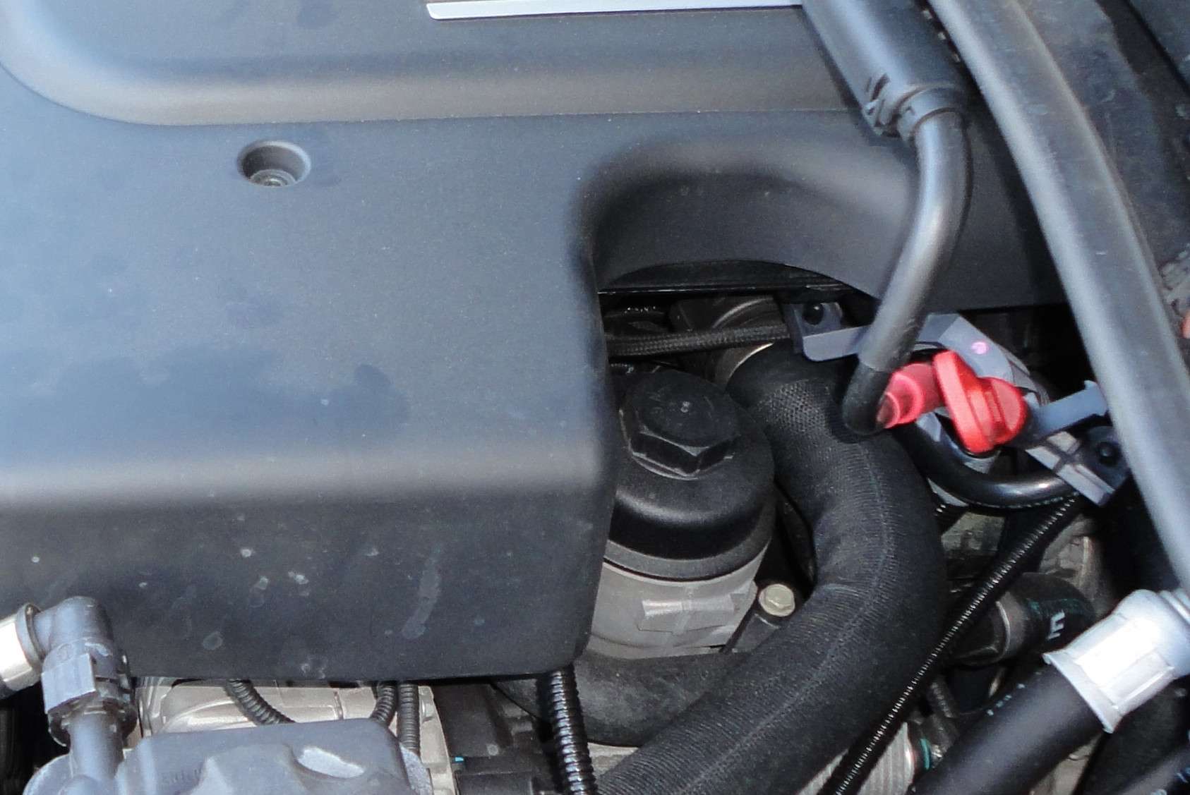

    Questo è il mio
    Anche qui la chiave sarà obbligatoria :-k

    Mi sembra peró abbastanza libero... Il mio è più infossato e con i tubi che gli passano intorno... Con una chiave a catena non riesci senza spannare?

    Temo di rovinare l'esagono, quindi per non rischiare meglio usare la bussola da 36 e vado sul sicuro :wink:
