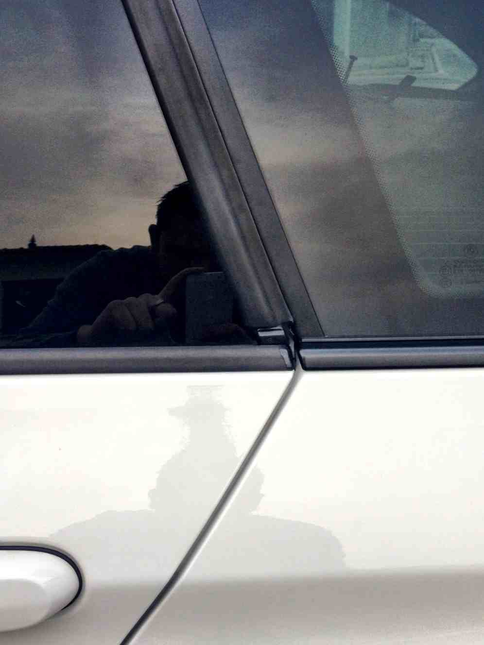

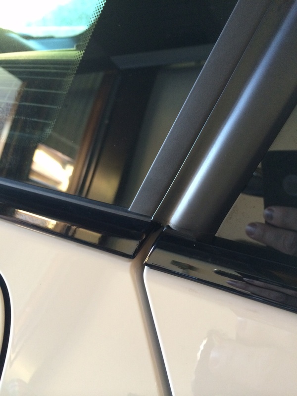

    Vi metto al corrente di un intervento in garanzia che è' andato a buon fine. L'intervento riguarda la sostituzione delle guarnizioni giroporta superiori posteriori. Si stavano completamente ritirando nell'angolo inferiore che formano col finestrino risultando orrende e fuori sede....
    Il problema e' questo:
    Una volta sostituite tutto e' ritornato normale:
    Ponete massima attenzione a questo particolare perché spesso non ci si fa caso... Un buon 30-40% delle Touring circolanti hanno questo problema. Chi non ce l'ha adesso ce l'avra' probabilmente in futuro... Io, e molti altri utenti sul forum, appena presa la macchina non ce l'avevamo ma piano piano le guarnizioni si sono ritirate.... :wink:

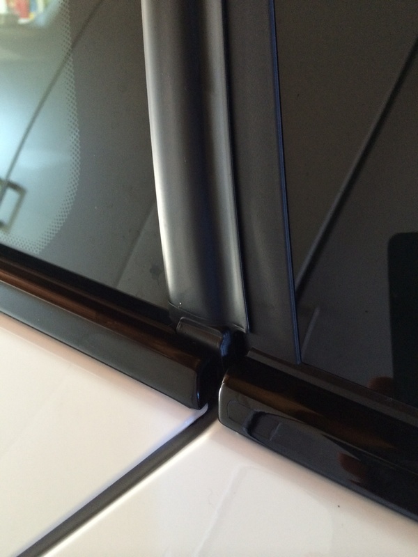

    In dettaglio....
    a sinistra
    A destra, invece, per ora tiene...
