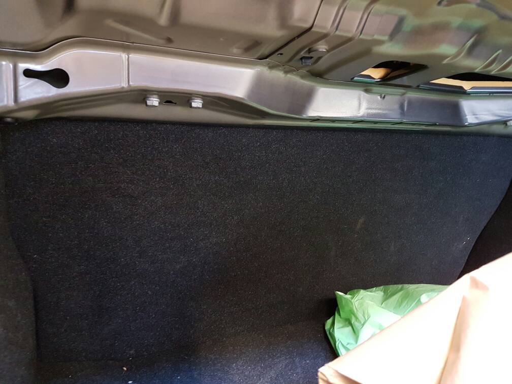

    Piccolo aggiornamento....ho controllato i sedili dal portabagagli e questo è ciò che ho....
    http://i.imgur.com/6DlhSr3.jpg
    La paratia in ferro che mi ha detto la concessionaria in realtà non va da lato a lato ma si ferma prima....esattamente come le immagini di realoem. ..
    I sedili si smontano proprio come la e90....ho tolto solo la seduta e non lo schienale perché non avevo tutte le torx. .
    Credo che di debbano aggiungere solo le maniglie per abbattere i sedili dx o sx da collocare in questi spazi
    http://i.imgur.com/35BxoQv.jpg
    Dx
    http://i.imgur.com/aFATN4H.jpg
    Sx
    Confermate sono questi i fori giusti?
    Aspetto le vostre risposte così da poter concludere....

    Bmw 316d
    Se ci riesci sei il mio idolo... Ma la paratia la togli?

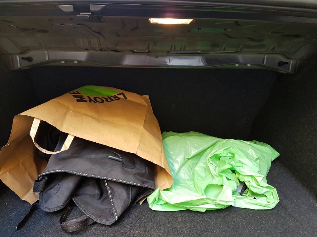

    Retrofit sedili posteriori sdoppiabili bmw F30
    Ecco le foto del mio bagagliaio...
