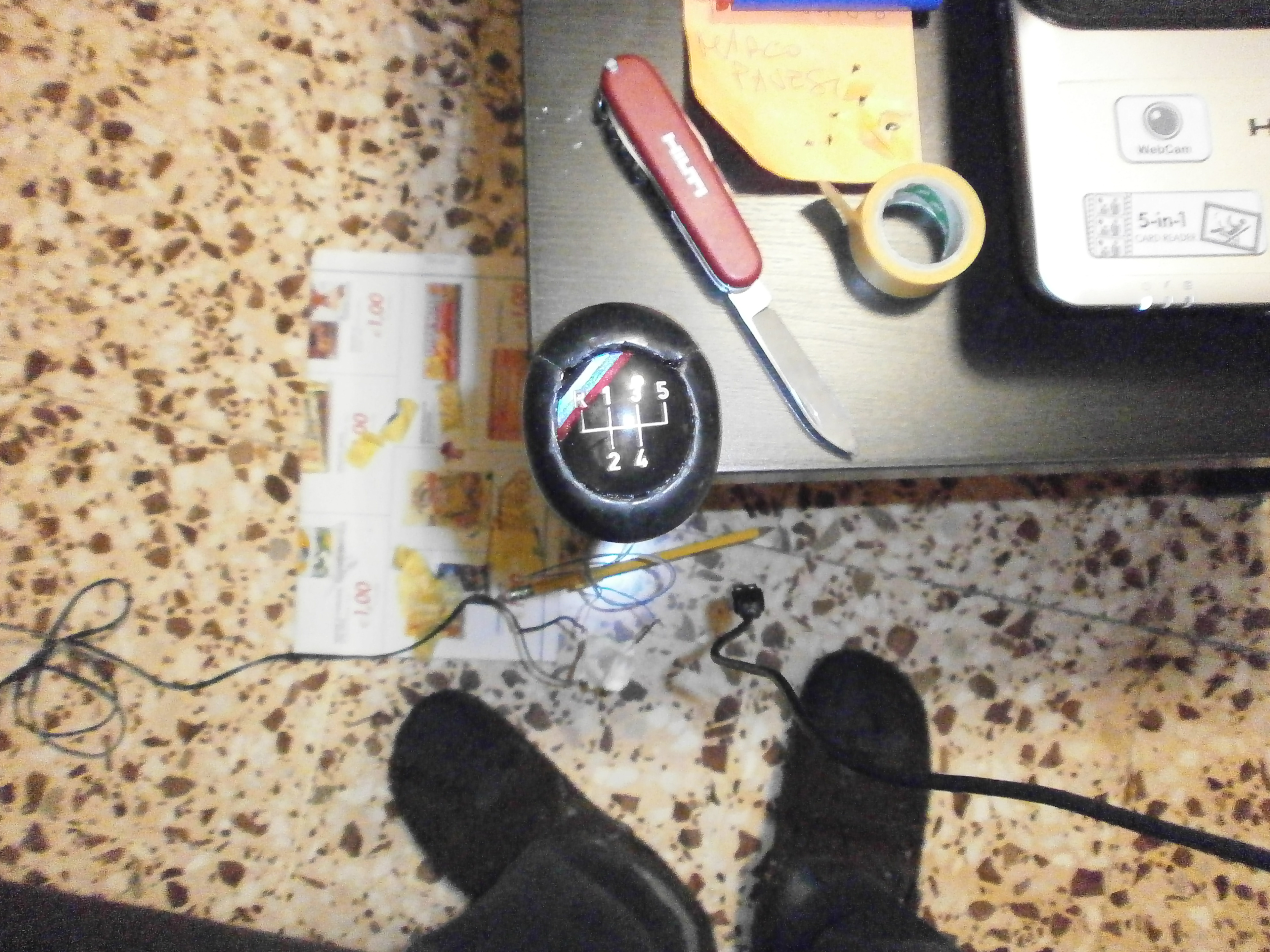

    come previsto mi sono messo all'opera per illuminare il pomello.
    chiaramente,la Sfiga ci ha messo lo zampino::

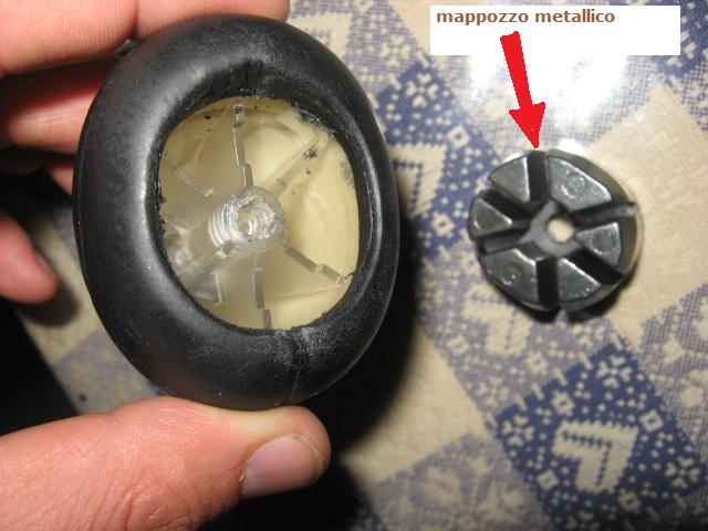

    il mio pomello (forse l'unico nella galassia) non è come gli altri...
    non aveva al suo interno il mappozzo metallico che funge da base alla mascherina da illuminare; come quello nella foto sotto
    il mio è diverso.
    all'interno non c'è il mappozzo, ma solo plastica

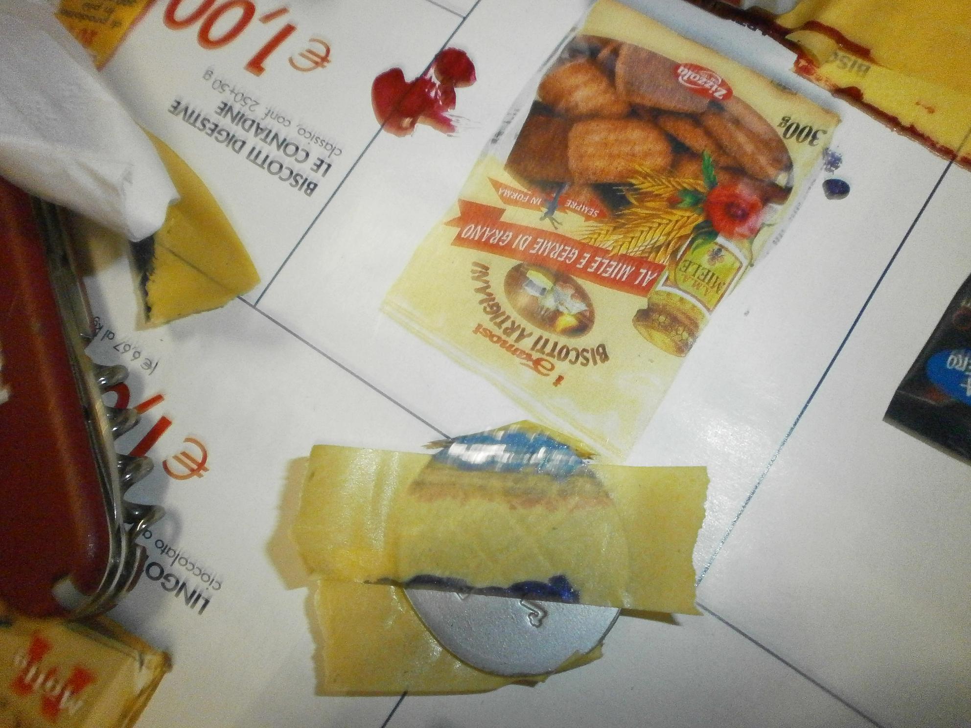

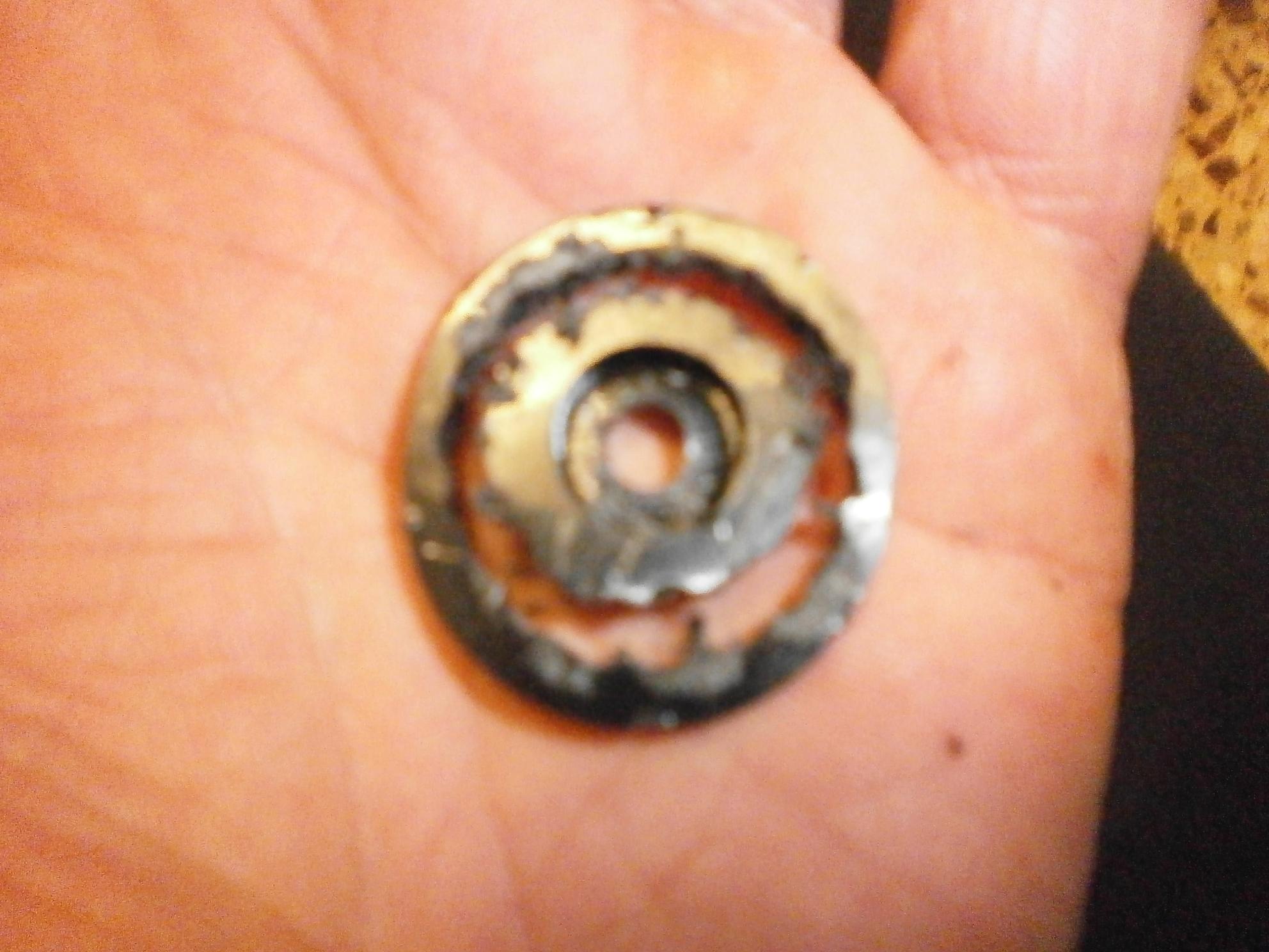

    la mascherina da illuminare è venuta via insieme a una sottile basetta in plastica,che in pratica sostituisce il mappozzo metallico
    purtroppo staccando la mascherina dalla basetta, è rimasta attaccata a quest'ultima la parte colorata che in trasparenza formava la striscia con i colori "M"...
    qui sopra si vede la basetta con ancora attaccata mezza striscia "M"..
    la mascherina era attaccata alla basetta in plastica con una specie di biadesivo con inglobata la striscia "M" (che sfiga)
    così ora è rimasta senza mezza striscia...

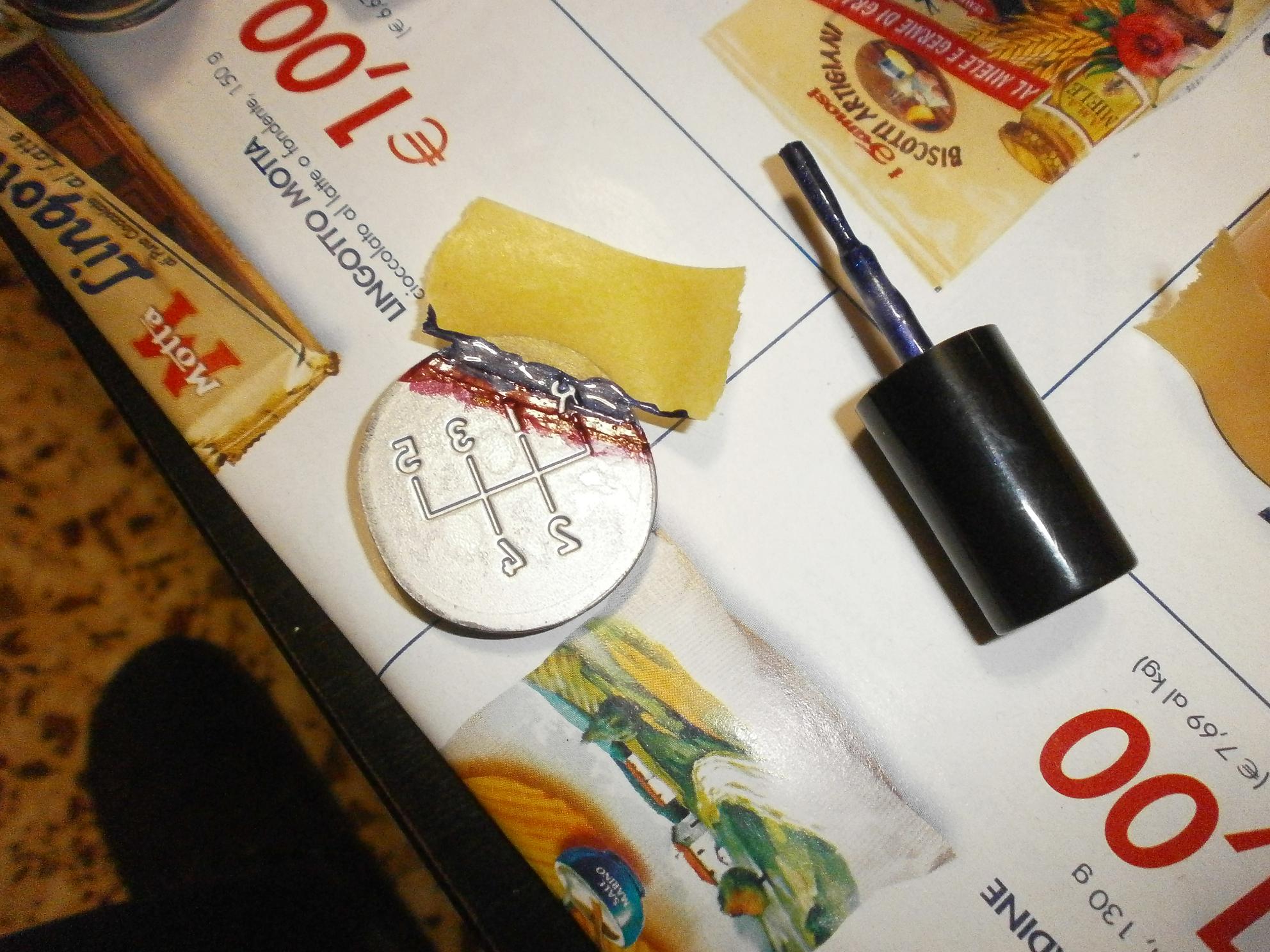

    quindi ho dovuto per forza di cose appropriarmi lestamente del Beauty Case di mia moglie per fottergli qualche smalto per unghie ,cercando tra i cosmetici i colori della Motorsport..
    ho provveduto allora a riverniciare la striscia sulla mascherina, che era rimasta in parte trasparente..#-o

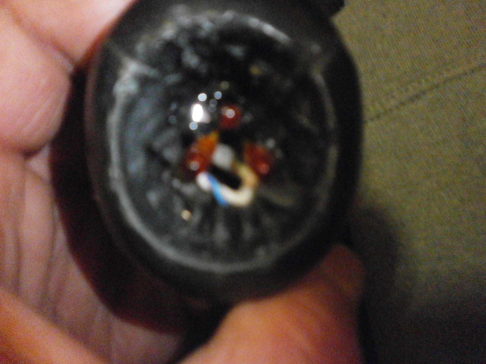

    ho quindi inserito le 3 lampadinette arancioni che avevo precedentemente rubato dalle decorazioni natalizie..:mrgreen:

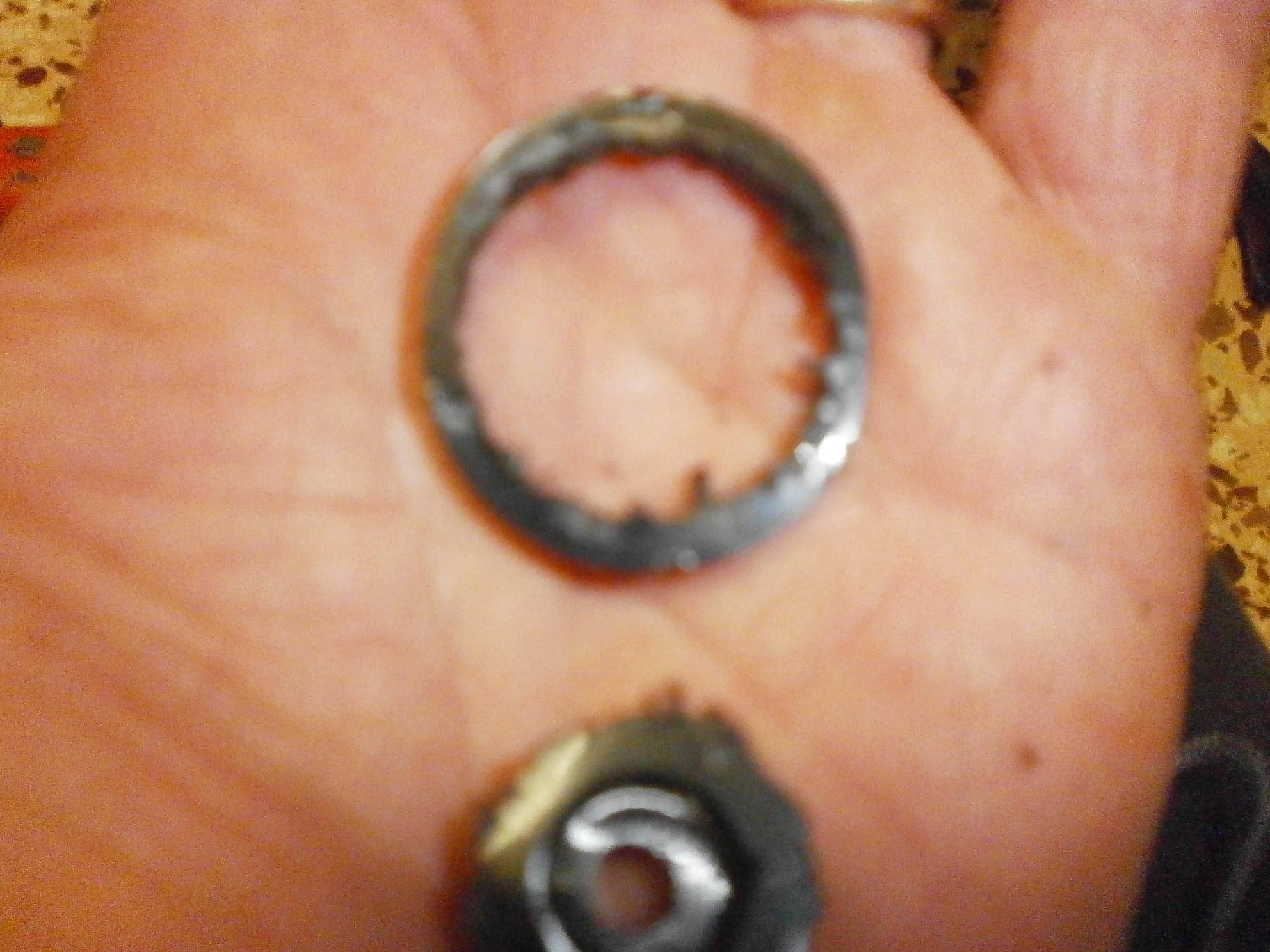

    ora però il pomello non aveva più una base dove poggiare la mascherina;
    quindi ho dovuto utilizzare la sottile basetta che c'era al posto del mappozzo metallico, ma ho dovuto svuotarla per permettere il passaggio della luce..
    ora la basetta è pronta per essere incollata nel pomello,e servire così per sostenere la mascherina

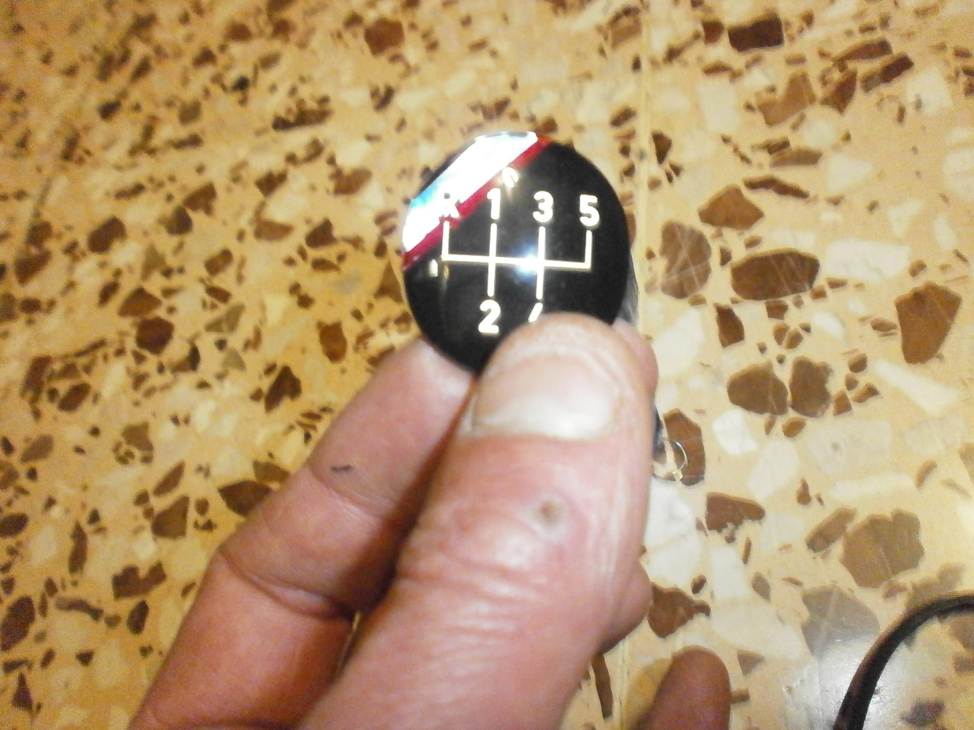

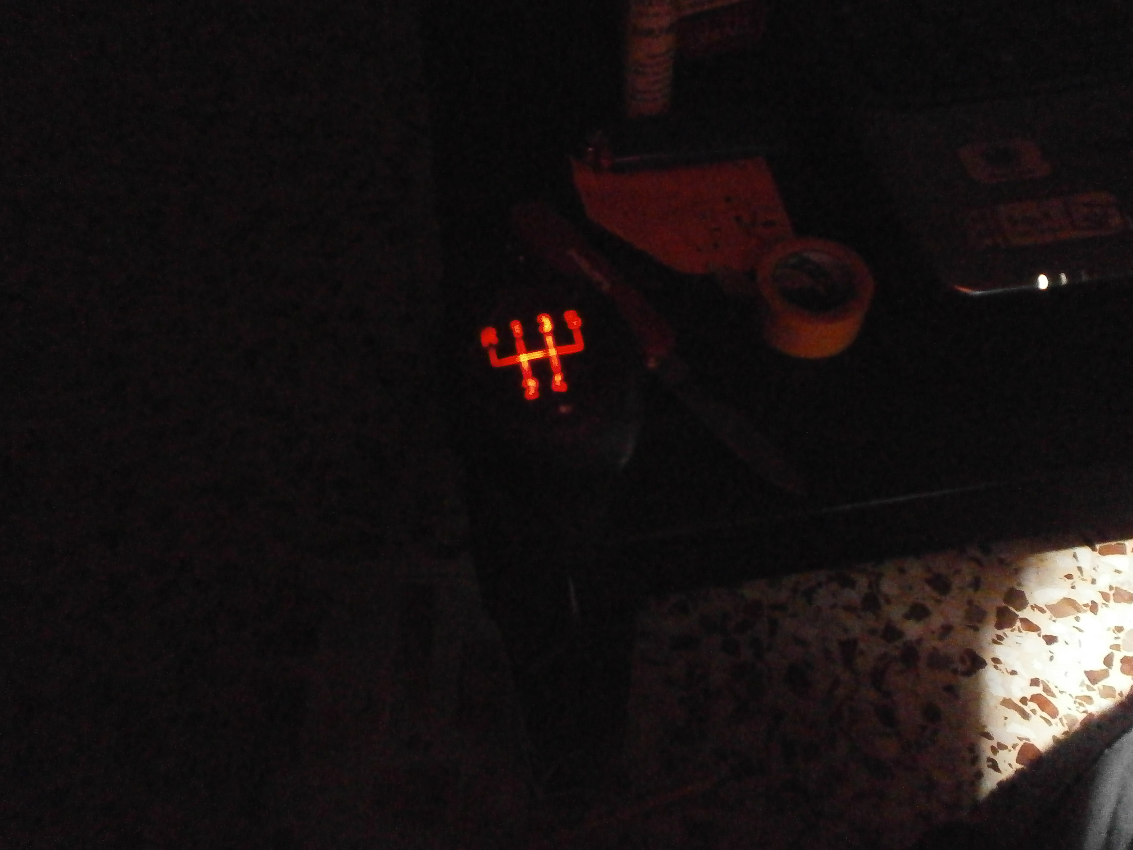

    ora si inserisce la mascherina e la si fissa con qualche punto di colla ai bordi.
    poi si spegne la luce e ci si gode l'illuminazione del pomello illuminato a costo zero..:razz:
    E anche questa volta il Mulo è servito...
    (ora vado a dormire perchè ci ho messo di più a inserire le immagini che a fare il pomello...)
    P.S.
    la foto del pomello finito è venuta male,non so il motivo.
    sembra che la fascia "M" presenti una striscia bianca, invece nella realtà è del colore giusto (solo che ora i colori sono metallizzati,come lo smalto per unghie!!)
    inoltre sembra che attorno alla mascherina vi siano delle sbavature,ma si tratta di un effetto ottico.

    Bravo marzo bel reportage,io me lo sono fatto pure il pomello illuminato ma con tre led nn si vedeva quasi nulla insomma alla fine ne ho messi 6 ;) /emoticons/wink@2x.png 2x" width="20" height="20" />

    a volte bisogna fare diverse prove per trovare il giusto grado di luminosità.
    potrebbe anche essere necessario schermare un pò la superficie trasparente della mascherina con carta gommata per uniformare il fascio dl luce
