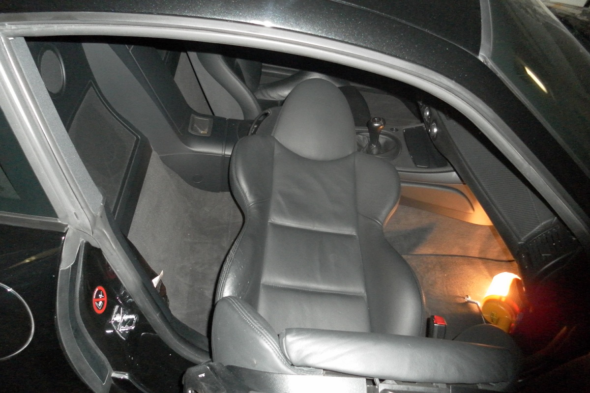

    eccovi il mio reportage sull installazione dei sedili sparco sulla mia zetona ........:razz:

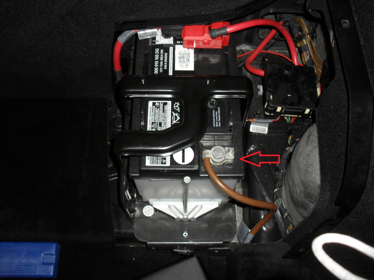

    iniziamo staccando il polo negativo della batteria( mi raccomando fatelo perche altrimenti si accende la spia airbag e vi tocca andare in bmw per farla spegnere)

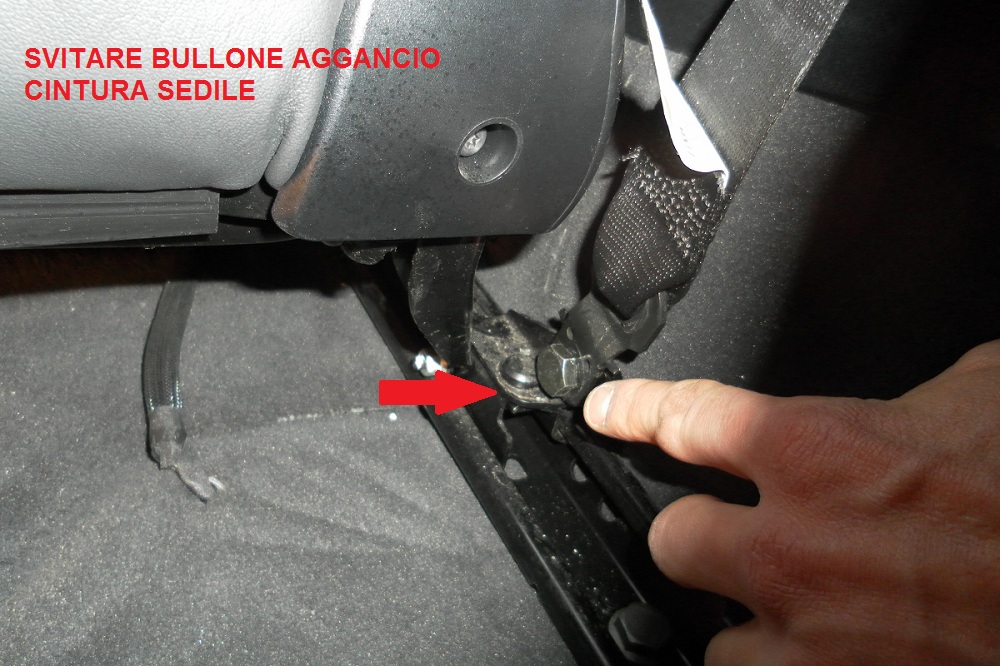

    adesso svitiamo con una chiave da 16mm il bullone che tiene la cintura attacata al sedile..

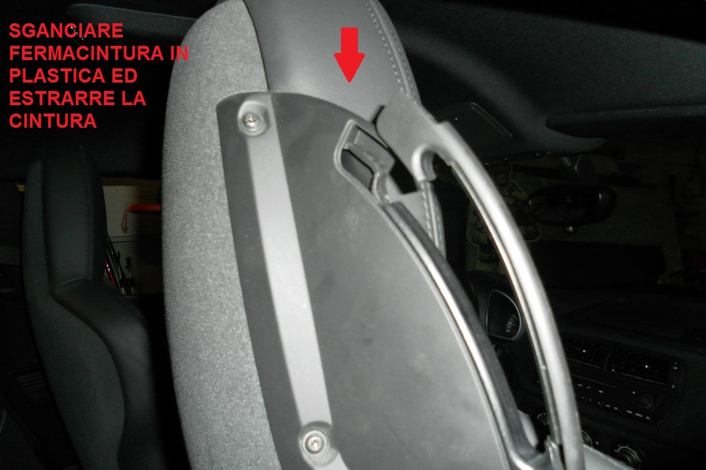

    sganciamo il fermacintura in plastica e sfiliamo la cintura dal sedile.....

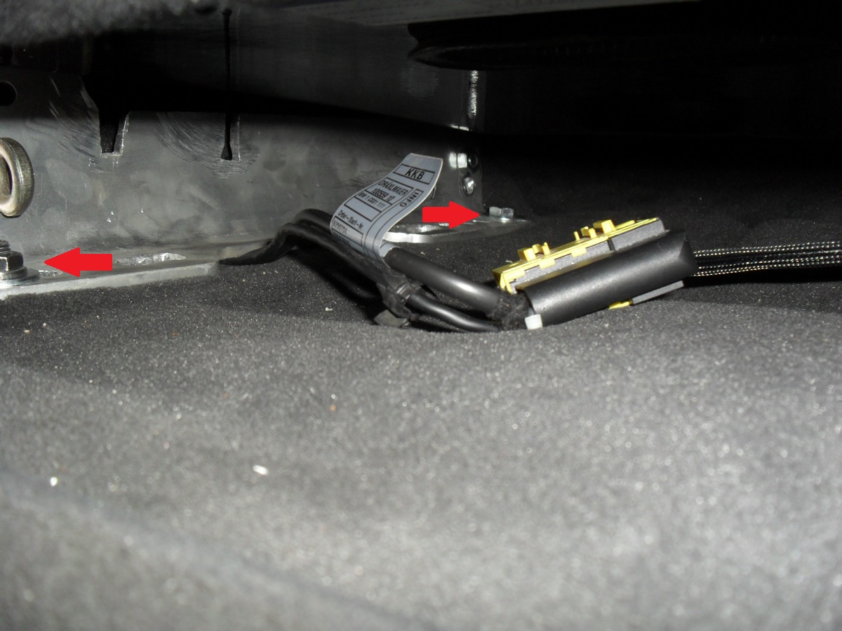

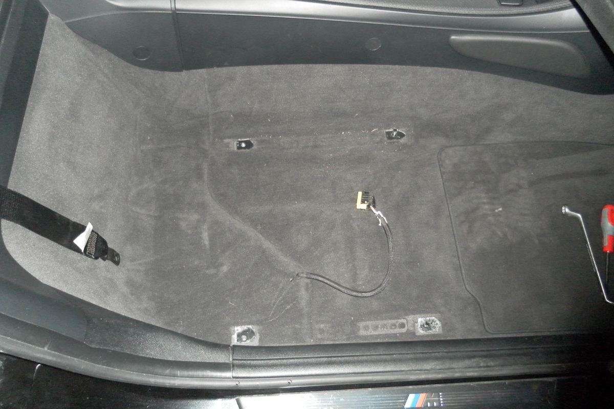

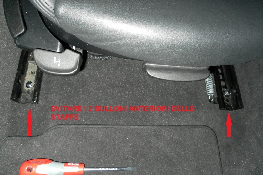

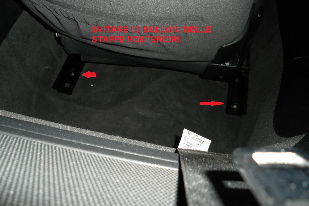

    iniziamo a svitare i 4 bulloni che agganciano il sedile al pianale con la chiave da 16 mm

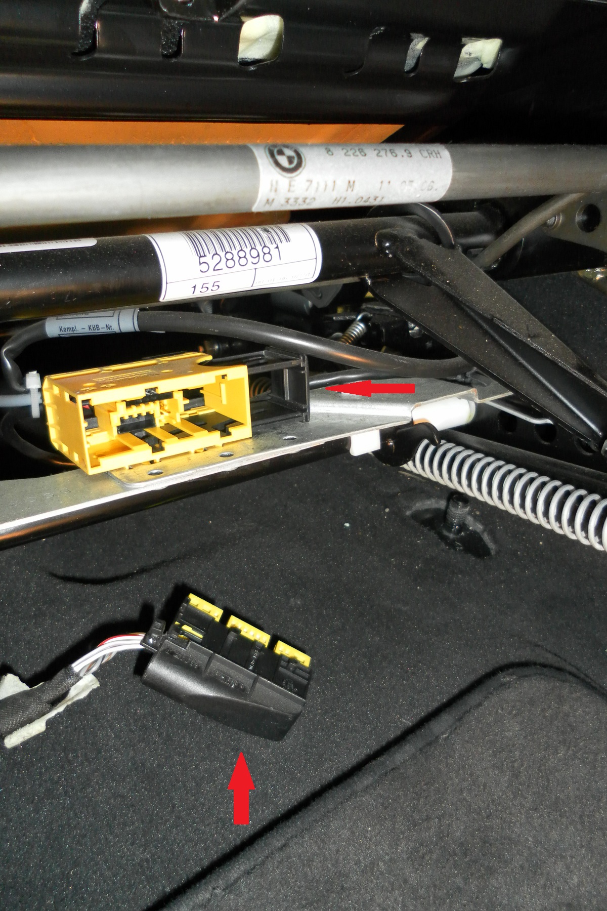

    sganciamo il connettore giallo che esce dal pianale da quello del sedile...
    ora possiamo togliere il sedile dall abitacolo facendo attenzione a non graffiare le plastiche interne con le slitte dei sedili....

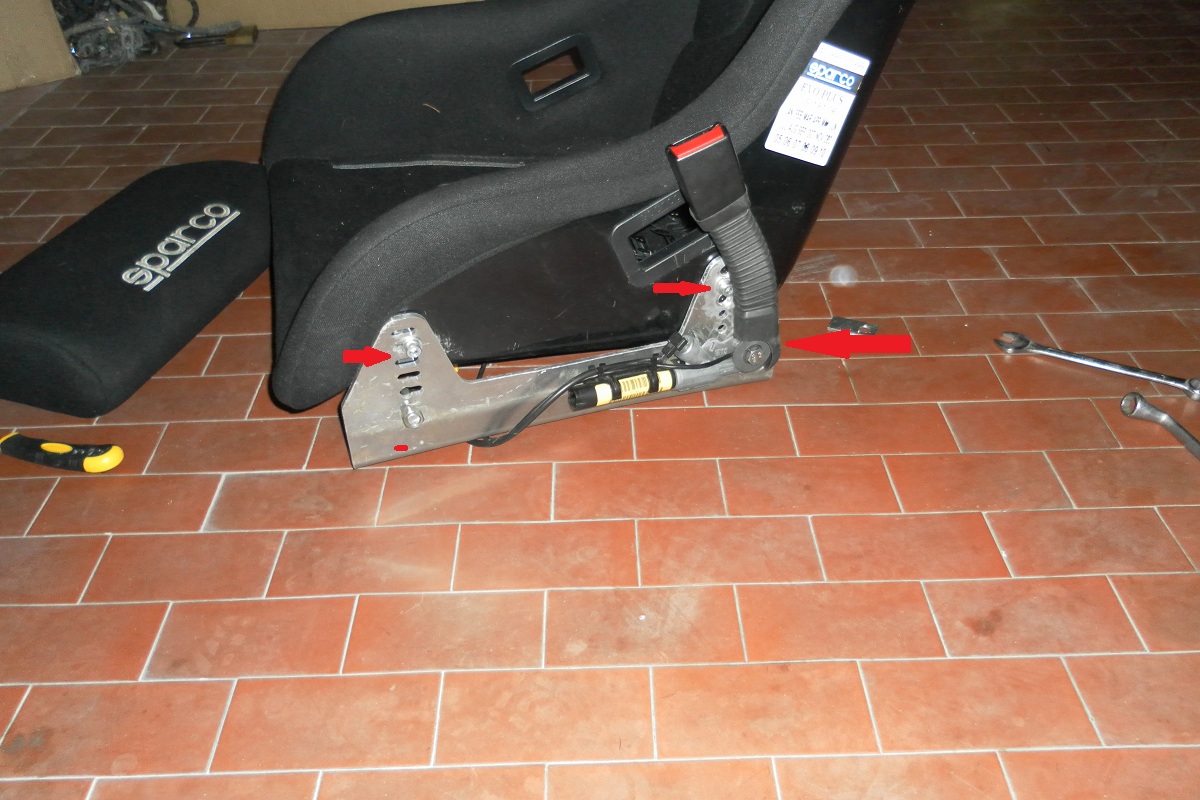

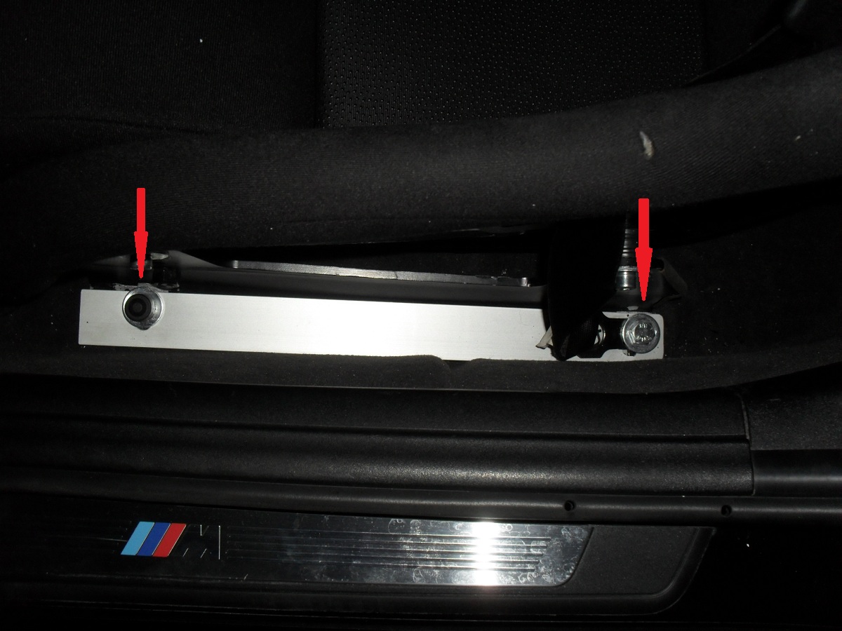

    svitiamo con una chiave torx t50 il bullone che tiene unito l aggancio della cintura al sedile che andremo a mettere sul nuovo sedile...

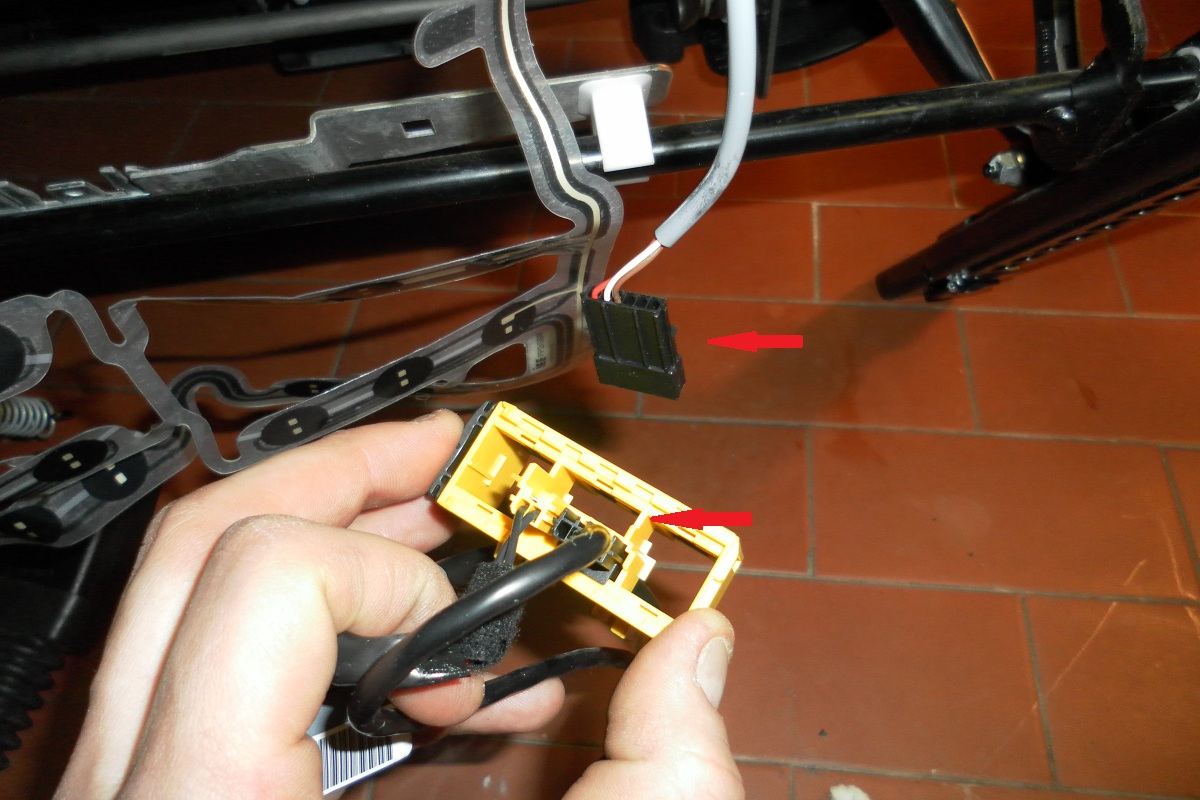

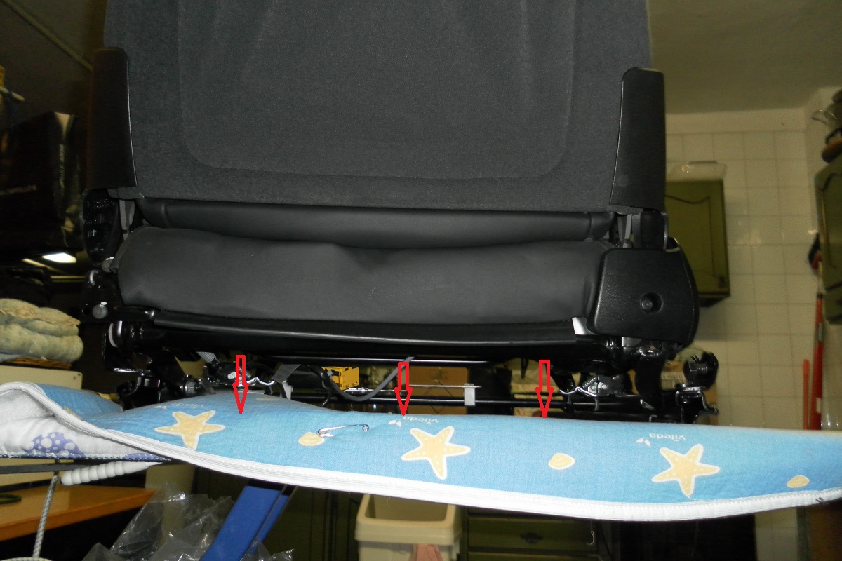

    sganciamo il connettore dalla staffa in alluminio del sedile e posizioniamo quest ultimo sopra un ripiano per poter lavorare meglio..... tiriamo in basso il lembo in plastica nera dietro al sedile e adesso inizia il bello......

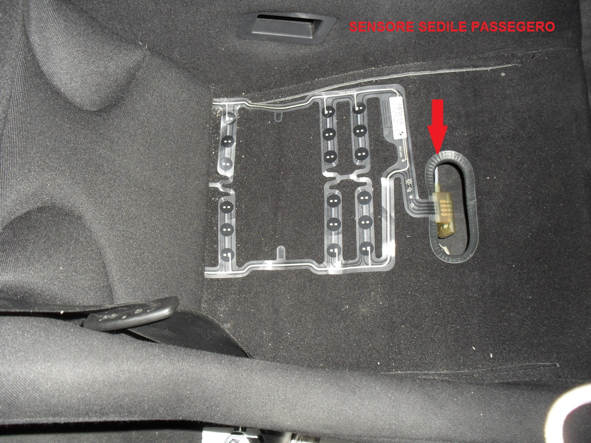

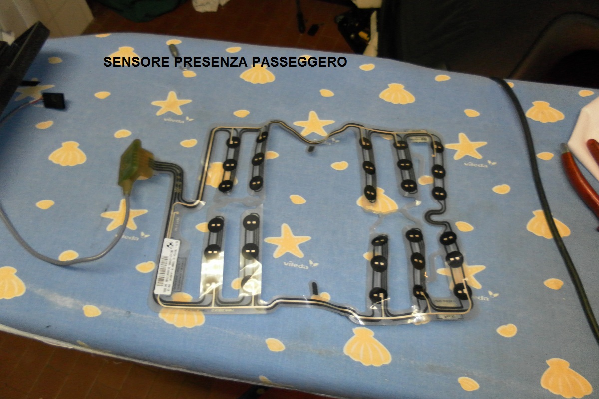

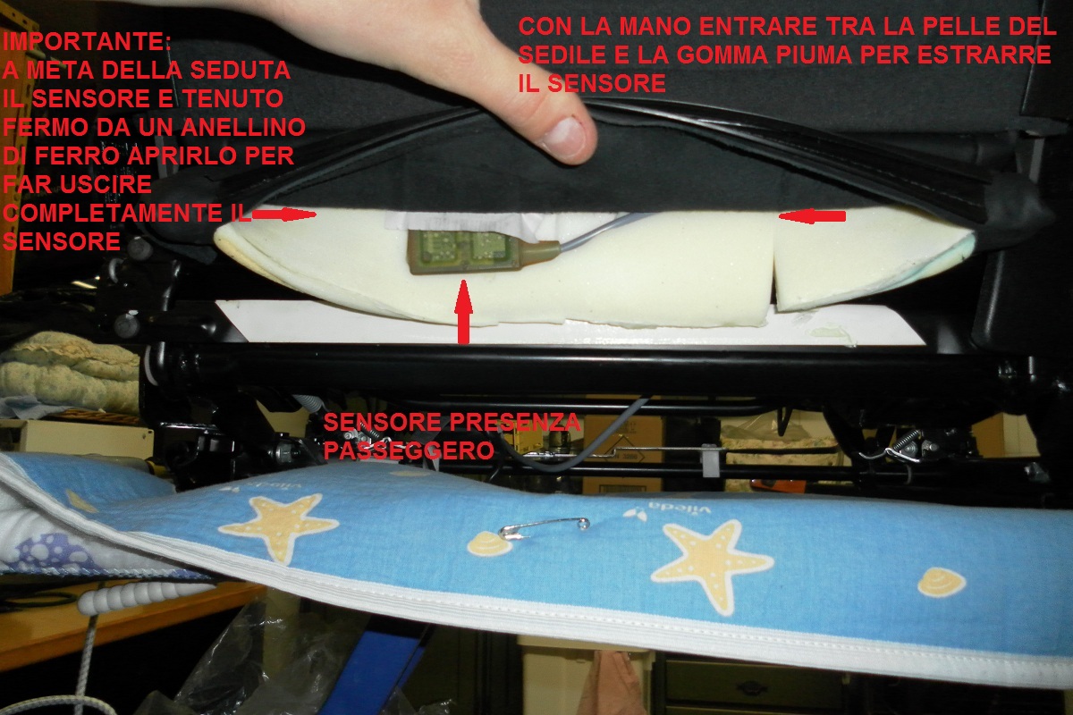

    iniziamo a togliere il sensore di presenza passeggero dal sedile ....armatevi di pazienza perche ci vorra una buona mezzora con qualche accidente a chi l ha inventato....
    una volta estratto il sensore staccate il suo cavo dal connettore e tenetelo da una parte che tra poco ci servira....
    ecco come si presenta il maledetto sensore ...... se ne volete prendere uno nuovo vi tocca aquistare un sedile completo in bmw.....conviene tirare qualche accidente....
    adesso montiamo l aggancio cintura alla staffa del sedile sparco e successivamente posizioniamo il sensore sotto ai cuscini in maniera che non si muova

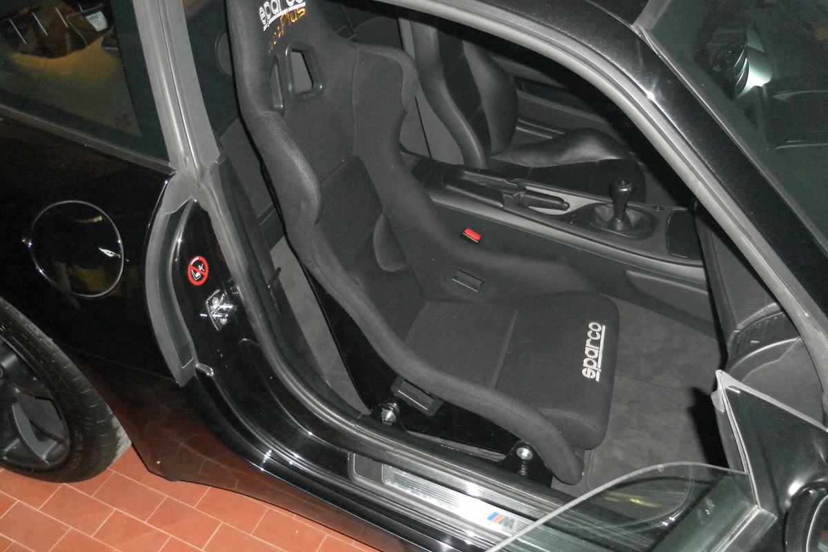

    a questo punto potete regolare la posizione del sedile sulle staffe per trovare il vostro set up migliore io al terzo tentativo l ho trovato dopodiche inseriamo il sedile nell abiltacolo e posizionimaolo in prossimita dei fori sul pianale...
    avvitiamo i 4 bulloni sul pianale ricordandoci di fissare sul bullone posteriore dx la cintura...
    colleghiamo il connettore e il gioco è fatto... tempo impiegato circa 4 ore ......

    grazie Ale .....no l air bag passeggerto funziona il sensore serve per far suonare l avviso della cintura e a far scattare gli air bag in caso di urto....
