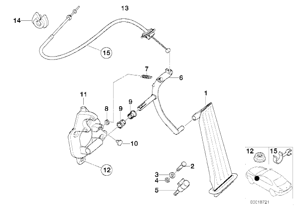

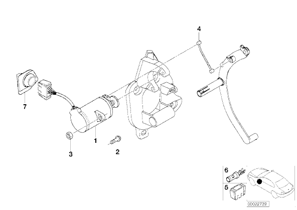

    non tutto è perduto...
    c'è un'altro tipo di acceleratore elettronico ed è questo:
    in questo caso il cruise contro funzionerà....
    se invece hai questo :
    in questo caso non c'è nulla da fare.... comunque verifica se sopra il pedale c'è un cavo come quello dello schema qui sopra... se non c'è allora dovresti avere, quasi sicuramente, l'acceleratore elettronico...

    ma devo alzare la moquette? dopo faccio una foto io tutta sta roba mica la vedo

    si sotto la moquette e devi anche togliere la protezione di plastica sotto il piantone dello sterzo... d'altronde se vuoi montare i comandi e passare i cavi devi smontare le plastiche voglia o no...:wink::wink:

    no ma certo, intendevo devo alzare la moquette per vedere se ho l'accelleratore elettronico?

    si è lì dietro...
