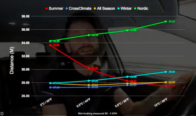

    Alcuni grafici abbastanza illuminanti.
    Frenata su asciutto: fino a zero gradi le crossclimate si comportano meglio delle invernali. Per arrivare a condizioni in cui le invernali si comportano meglio probabilmente bisogna andare parecchio sotto zero ma il test non permetteva di simulare quelle condizioni. Le estive si comportano meglio di tutte fino a zero gradi, a sorpresa.
    Frenata su bagnato: le estive si comportano marcatamente peggio sotto i 7/8 gradi, ma sotto quelle temperature invernali e 4 stagioni sono pressochè simili in performance. Il test arriva fino a zero gradi ma la curva non sembra indicare stravolgimenti anche sotto.
    Circuito su neve: prevedibilmente le invernali prevalgono ma le differenze sono minime con le 4 stagioni. Le estive ovviamente marcatamente peggio.
    Quindi il sunto è semplice: se la neve la vedete tre volte all'anno come la maggior parte delle persone, montando le invernali nella stagione fredda si hanno il 99% del tempo performance inferiori rispetto al montare 4 stagioni in inverno.

    @dirk ottimo riassunto. Se riesci sarebbe meglio aggiungere la fonte dei dati. Comunque facendo la media tra i vari test non si sbaglia.
    Mi sembra che stiamo dicendo la stessa cosa non trovi?

    Sono screenshot dal video che avevo gia postato in precedenza, dove effettuano la comparazione

    Ma le invernali che invernali sono? Questi paragoni con il nome completo solo di un candidato mi ricordano un po' la pubblicità del Dixan anni 80... :biggrin::lol:

    Guardatevi il video, spiega tutto. Sul tema gomme quel canale è uno dei migliori su youtube.

    Continental WinterContact TS860

    E PremiumContact 6 per le estive.

    Dal video:
    Estive- Continental PremiumContact 6
    All season- Continental AllSeasonContact
    Invernali- Continental WinterContact TS 860
    Nordiche- Nokian Hakkapeliitta R3
