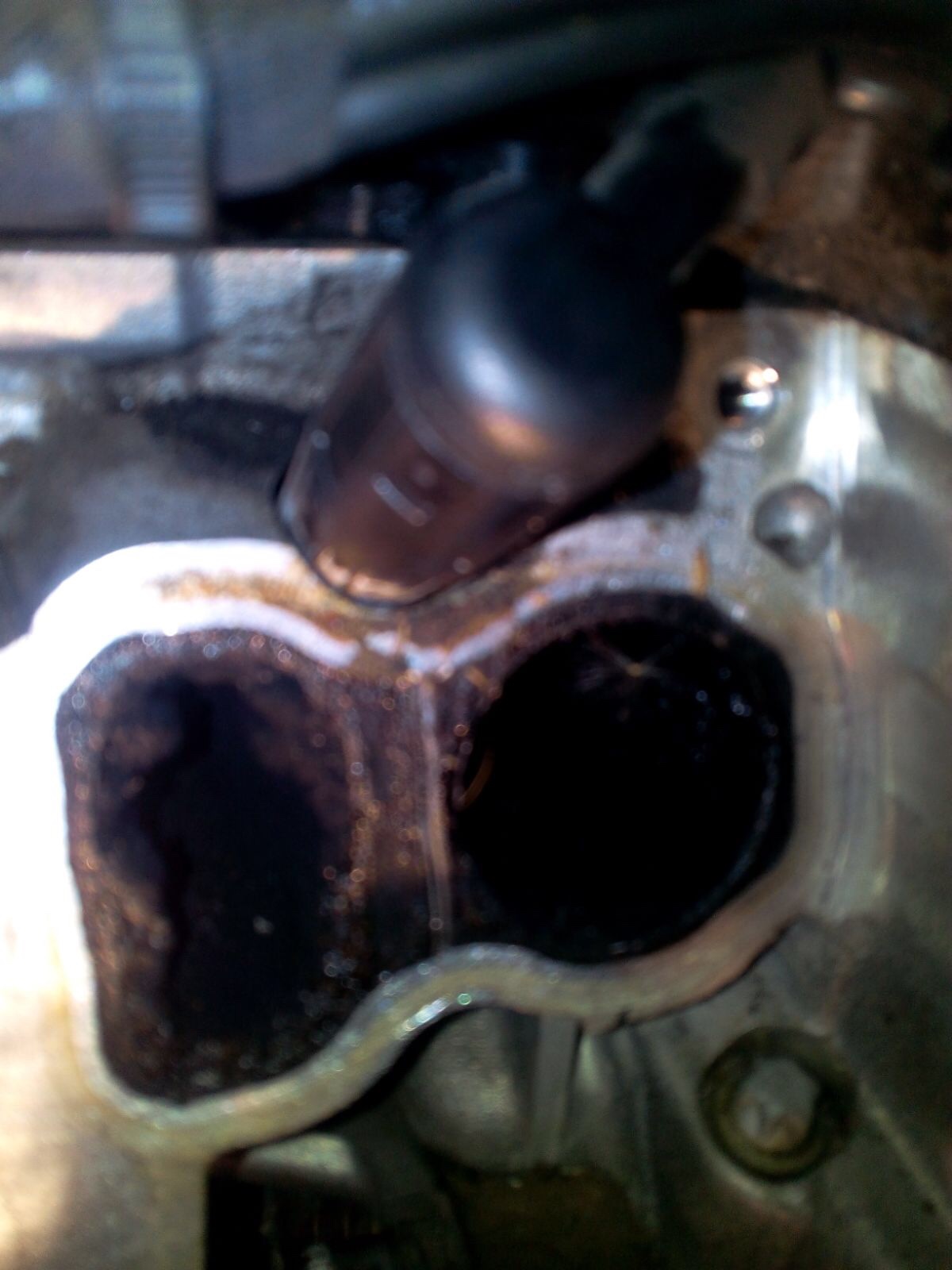

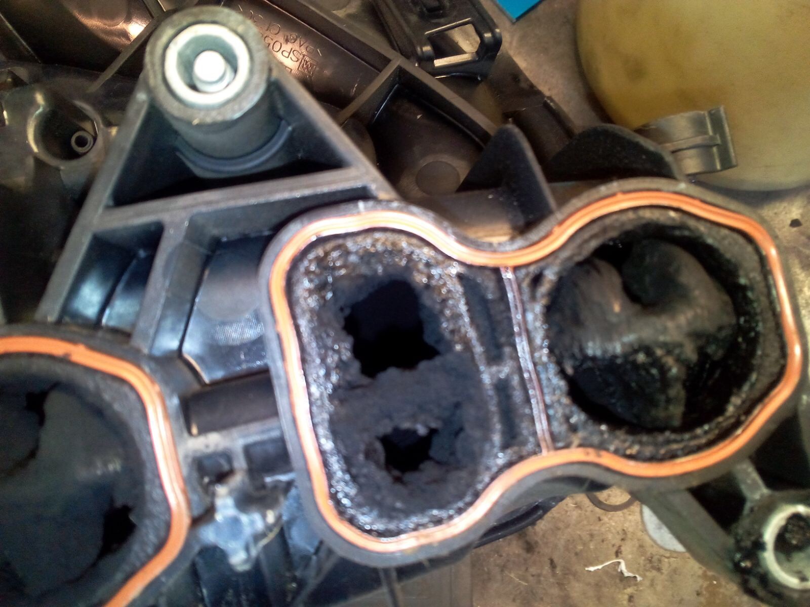

    Per me è inutile sostituire l' egr senza pulire il resto dell' aspirazione
    I condotti saranno zozzi e le alette interne impastata a 172000km
    Quando le ho pulire le mie erano così
    [​IMG][​IMG]
