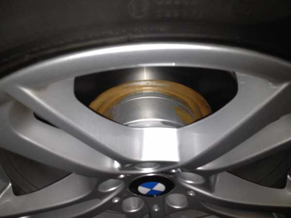

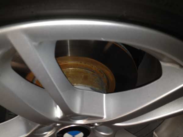

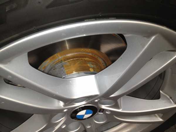

    Ciao a tutti,
    da qualche tempo i mozzi posteriori dei freni a disco della mia X3 pacchetto M (F25) immatricolata a fine gennaio hanno cominciato ad arrugginirsi. Solo quelli posteriori, davanti è tutto ok. Premetto che abito a Roma, che la vettura viene parcheggiata in garage e che non circolo in zone di montagna.
    Sono stato in BMW e mi hanno detto che e' tutto regolare, che se uno vuole puo' intervenire fuori garanzia riverniciando la parte e che in ogni caso dopo un po' di tempo il fenomeno si ripresenterebbe.
    Anche se fosse regolare a me pare che con i cerchi che monta questa vettura sia molto antiestetico.... e in ogni caso nn mi era mai capitata una cosa simile con altre marche!
    Vorrei sapere una vostra opinione e se la stessa cosa e' capitata a qualcun altro.

    CI sono diverse discussioni su questo forum, e molti hanno riverniciato i mozzi... in realtà qualcuno ha fatto notare che accadeva anche prima, ma avendo cerchi più "Pieni" non si notava molto.
    Ti consiglio di lasciar perdere i conc bmw, su queste cose...sono capaci solo a fare i tagliandi... vai da un buon carroziere (se non hai voglia di farlo te) e te li rivernicia con buoni prodotti..e non accadrà più

    Quoto e aggiungo, cerca di utilizzare per la verniciatura uno smalto per le alte temperature.

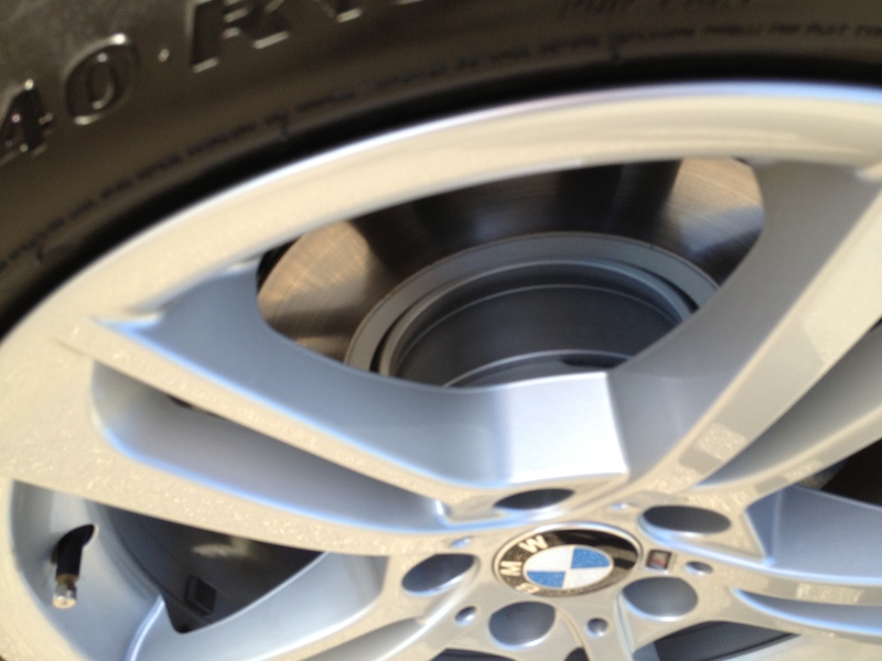

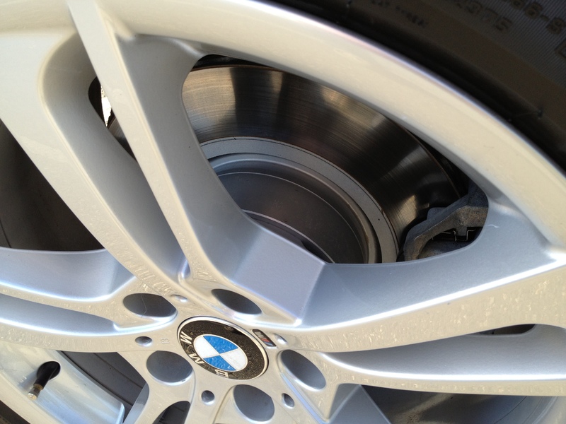

    Ho seguito il vostro consiglio e ho portato l'auto in una carrozzeria dove hanno provveduto a smontare i cerchi posteriori e a riverniciare i freni a disco con una vernice che resiste alle alte temperature visto che, mi hanno detto, i dischi riscaldano molto. Ho speso in tutto 50 euro.
    Non hanno escluso pero' che il problema possa ripresentarsi in futuro non solo a quelli posteriori ma anche all'anteriore

    Ottimo lavoro...uscito veramente bene...peccato solo che bisogna rimediare da soli a questi problemi...

    Fatto bene così e' un altra cosa.
    I dischi son ate non penso che la colpa sia di BMW .
    Forse colore difettoso.
