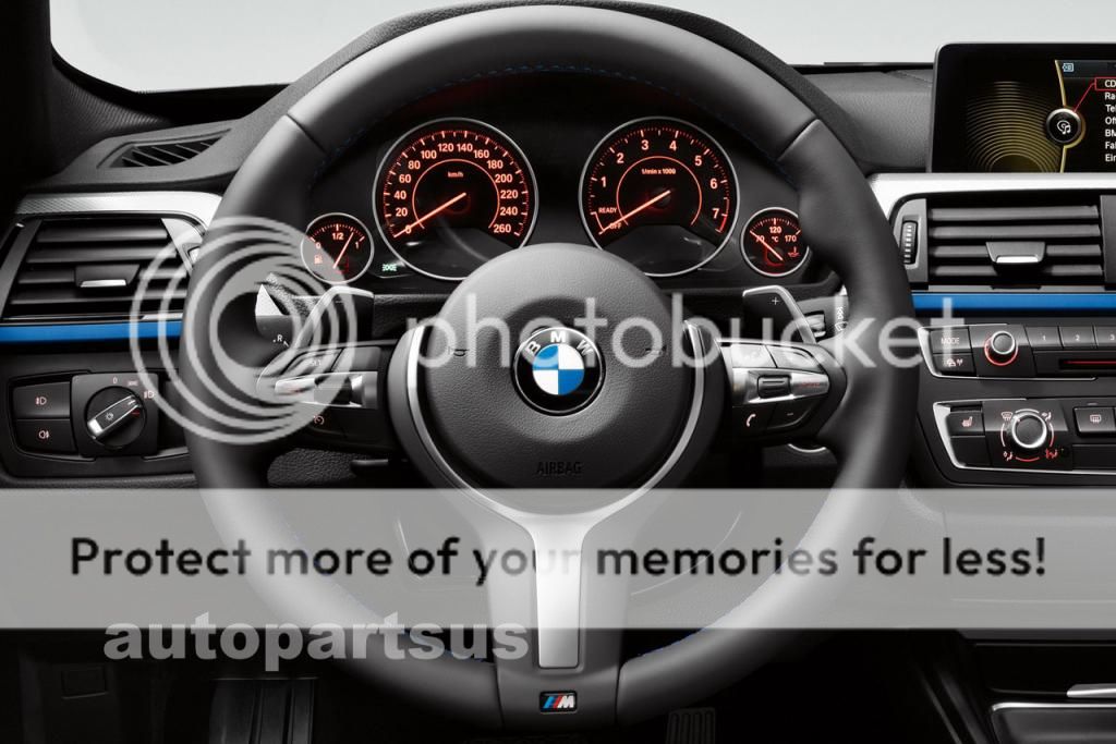

    Questo é l'M sport

    Sisi.. Ma io non ho quello che hai messo tu.. Ma quello che ti ho postato io.. ;) /emoticons/wink@2x.png 2x" width="20" height="20" />
