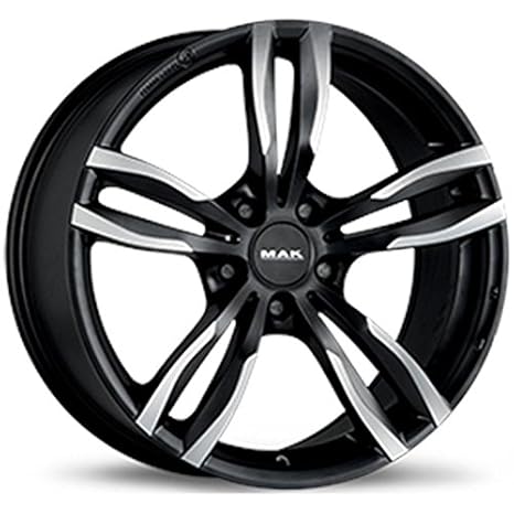

    i Wolf ricordano molto i BMW 511 da 19", non sono affatto male!
    sto considerando anche i Luft sempre di MAK che sono simili a quelli da 19" che ho adesso:
    ti ricordi quanto avevi speso di cerchi più gomme?
    avevi comprato online (e nel caso da chi?) o da gommista di fiducia?
