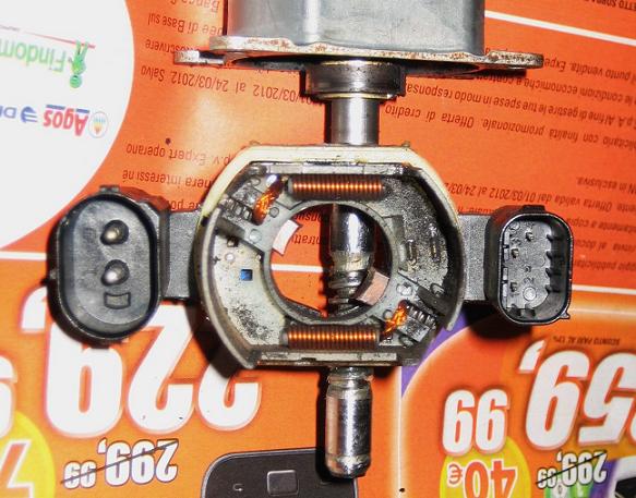

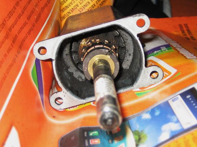

    ahhh, adesso ho capito cosa intendevi col venire su; sei diventato un cittadino padano :D /emoticons/biggrin@2x.png 2x" width="20" height="20" />
    allora, sotto come puoi vedere, c'è il mio motorino.
    l'anello di plastica racchiude le spazzole e il sensore, e, come puoi vedere, ci sono anche i due connettori, ma se tu hai la centralina sulla porta, come quella della famosa foto, dovrebbe essere tutto all'interno della scatola, e quando smonti il motorino, dovresti avere solo il pezzo come in terza foto, giusto?
    quell'affarino che dici, dovrebbe avere le spazzole.
    per quello mi chiedevo come avevi fatto a dare corrente.
    e poi volevo chiederti un'altra cosa; ieri quando ho letto il messaggio di là, non ci avevo fatto caso, poi mi è venuto in mente che hai scritto che hai cambiato la centralina della chiusura.

    vedi quel magnete che c'è sull'alberino?
    quello fa parte del sensore che ti dicevo.
    nel tuo c'è?
