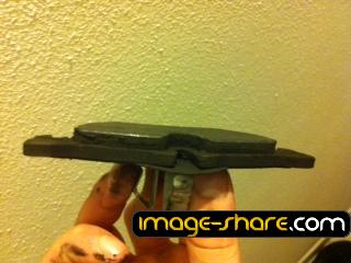

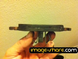

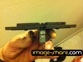

    ora vi metto delle foto.
    questi erano i miei freni (ci credo poco perchè sono guarda casa della stessa marca di quelle vendute da lui)
    cmq mi sembra ci sia ancora molto materiale per frenare no?
    altro che nemmeno mille km!
    quel maledetto
    Ultima modifica di un moderatore: 6 Aprile 2013
  5. robbbi
    robbbi Secondo Pilota
    898
    24
    28 Dicembre 2011
    11.174.920
    120D unica in Italia
    [​IMG][​IMG]
    misure spessore: 6 e 5 mm
    Ultima modifica di un moderatore: 7 Aprile 2013

    Ti garantisco che con quello spessore ci facevi altri 10000km almeno! nelle auto della mia famiglia me le cambio do solo le pasticche e nell'auto che avevo prima dopo che il sensore mi segnalava di cambiarle ne ho fatti altri 1000km!! considera che sono tarature molto conservative quelle originali!

    prima di menare il meccanico, tu mi dici che ci avrei fato 10000 km in base alle foto che ho messo o ai mm che ho dichiarato?

    Secondo me ha fatto bene a cambiarle .

    scusate, faccio un po di confusione perchè i vostri pareri sono del tutto contrastanti, se è vero che ci avrei potuto fare 10000 km non direi che ha fatto bene a cambiarmeli no?

    normalmente un ferodo la uno spessore di 15mm circa, dipende dalla marca e dalla pastiglia...vedi te...
    io con le originali sono a 120'000 km e mi rimangono ancora 3-4mm, fai il rapporto...

    è di marca TEXTER. quindi quando arriva a 5-6 mm va cambiato?
    oppure come dice l'utente ci si può fare altri 10000 km?
    altrimenti veramente sabato ritorno e mi faccio ridare i soldi.

    Potevi farci qualche km in più ma dipende dalla guida e dalla strada che fai. Sui freni è meglio non badare al mm .

    In base alle foto ed hai mm!!
    Ogni uno è libero di pensare quello che vuole!
    Per la mia esperienza ti dico che anche quando il sensore inizia a segnare puoi ancora fare un bel pò di strada!

    visivamente c'è ancora spessore per fare qualche migliaio di km, ma bisognerebbe anche vedere se la pastiglia è "cotta", se si sfalda ecc ecc.
    Comunque ti ha chiesto un prezzo più che onesto (130 compreso di sensore è molto buono).
    Vero che se mettevi Ferodo o Ate avevi almeno 100 euro di pastiglie e 25 di sensore.
    Ma suvvia, al mondo c'è già abbastanza casino, non vale la pena aggiungercene altro per un paio di pastiglie freni.
    Se non sei del tutto convinto la prox volta cambia meccanico.
