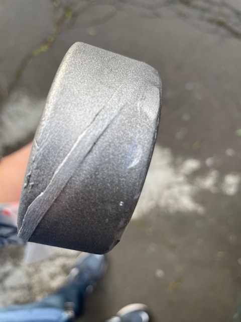

    Visto che sono in un momento si, adesso cambio i 2 bracci oscillanti anteriori perchè mi sa che la testina comincia a fare un gioco che risento nello sterzo quando dò colpetti al pedale del freno. Ho ordinato questi pezzi della Optimal (che tra l'altro costano la metà o un terzo di quelli originali BMW come sempre). Ieri guardandoli bene ho notato che vi è una linea di discontinuità sul pezzo. All'inizio pensavo fosse una crepa ma poi sono arrivato alla conclusione (non ne sono certo però) che sia un stato un " problema di colata" della lega nello stampo o meglio è lo stampo che si sovrappone in modo non perfetto e quindi quando si disarma, il pezzo risulta così. Sarà così?[​IMG] [​IMG] [​IMG]

    D'accordo sul problema di colata, la superficie sporgente incriminata presenta dei solchi di asportazione del metallo (rispetto al resto della superficie rugosa da colata) tipici di una sbavatura post colata, anche se forse avranno tolto qualcosa in più rispetto ad una semplice sbavatura. Per me puoi dormire sonni tranquilli. Se proprio vuoi prendere un eccesso di precauzione, puoi lisciare con carta abrasiva la superficie sbavata poichè ogni solco è potenzialmente un punto (solo potenzialmente) dove può iniziare una cricca di rottura, perciò le superfici liscie hanno minori probabilità di rotture per la combinazione di fatica ed altri fattori.

    hai ragione sulla testina.Grazie. Infatti avevo gia deciso sia di revisionare l'intera scatola dello sterzo sia sostituire i tiranti dello sterzo ed entrambi i bracci oscillanti. La settimana scorsa avevo già sostituito le due biellette anteriori e gli altri due braccetti (quelli dritti). Adesso provo a lavorare con la carta vetrata. Se la cosa non è complicata (la linea attraversa trasversalmente tutto il braccio) e lunga , provvedo. Se no li lascio così sperando non succeda nulla

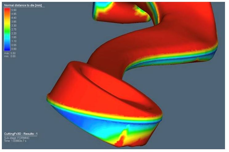

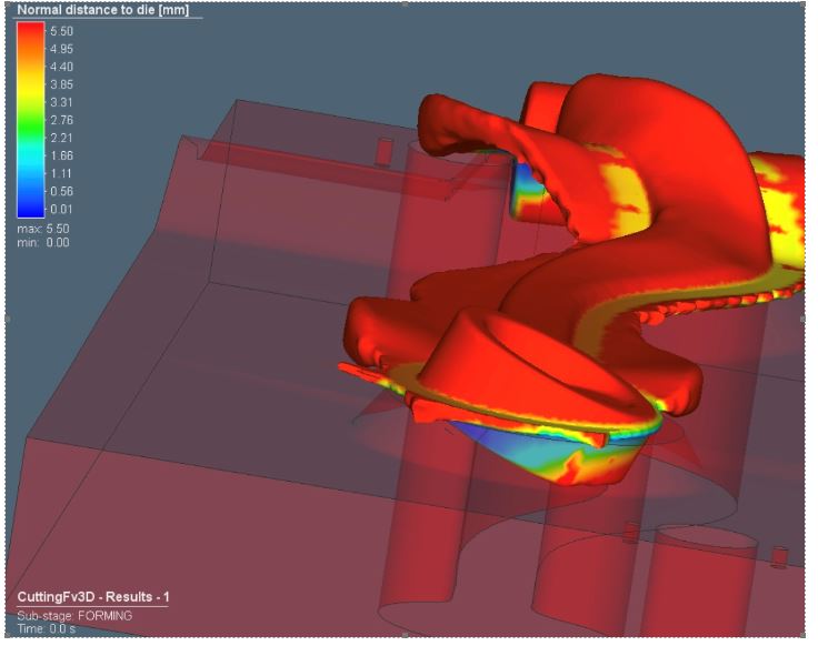

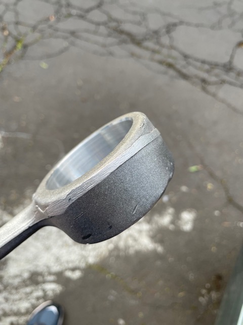

    nel dubbio avevo scritto una mail alla Optimal e con mia sorpresa mi hanno cortesemente risposto allegando delle loro foto.
    La loro risposta è stata: "
    good day, many thanks for your request.
    This section what you think could be a crack is the flash line of aluminum forging, which is a nature of forging.
    Below you can see photos which shows flashline and after cutting the flash line.
    It´s no defect, just optical appearance.
    Hope this helps you and it´s clear now.
    Have a nice day& stay healthy,
    ' stato piacevole avere avuto un loro riscontro così puntuale[​IMG]

    Ditta seria, se fossero stati dei semplici rimarca-pezzi non avrebbero saputo fornire una spiegazione cosi tecnica.
    Ora sappiamo che il pezzo è stato ricavato per stampaggio alla pressa e non per fusione; in effetti é la lavorazione necessaria per parti sottoposte a compiti gravosi. Come perito meccanico mi rimando a settembre... :mrgreen:

    Sarà anche "nature of forging" ma è un difetto che va ripulito dopo lo stampaggio, comunque è un segno di scarso controllo qualità.

    concordo. Questo segno nei pezzi originali BMW non è presente. L'unico problema che è che lo stesso pezzo originale BMW costa più del doppio

    Quel componente è in alluminio forgiato, almeno quello in foto. Eliminare la bava da stampaggio in quella zona ha finalità esclusivamente estetiche, perché spendere per una lavorazione supplementare se non aggiunge nulla dal punto di vista funzionale?
