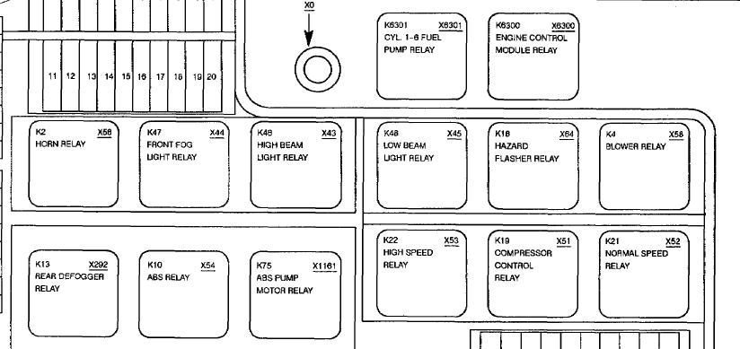

    non so dirti qual'è il relè; tutti gli schemi che si trovano in rete, riguardano il motore a benzina, sui diesel ce n'è uno, ma è del'84, e non è neanche dell'e36.
    se la scatola dei fusi e relè, è come quella sotto, in teoria dovrebbe essere uno di quelli che si vedono esterni alla scatola.

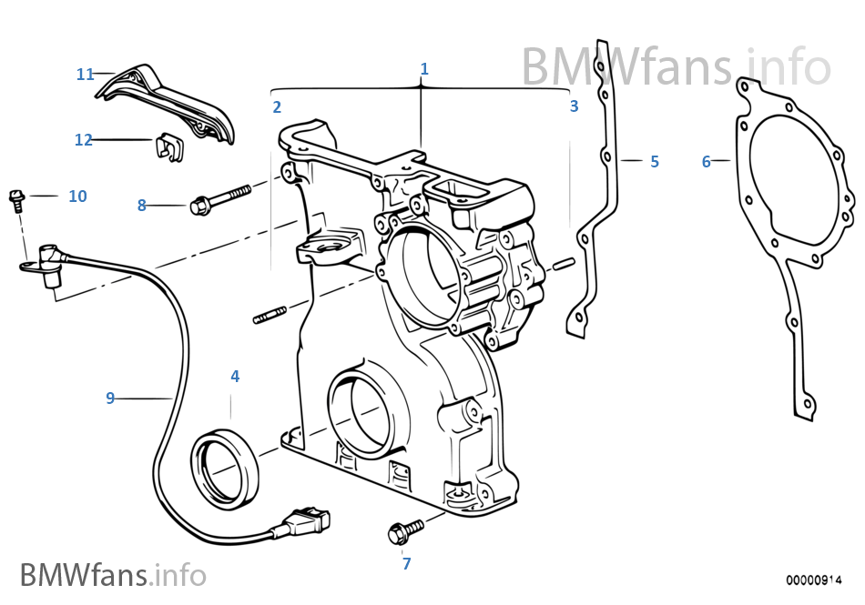

    il sensore di giri, è facile da sostituire, però anche qui non so dirti dov'è.
    ho dato un'occhiata su real-oem, ma non lo trovo, e sembra che i diesel, non abbiano neanche la ruota fonica come i benza, quindi non è nella stessa posizione.
    dallo schema che ti dicevo sopra, sembra che sia posizionato sulla testata.
    comunque, i sensori, sono come il pezzo n°9 che vedi in figura:
