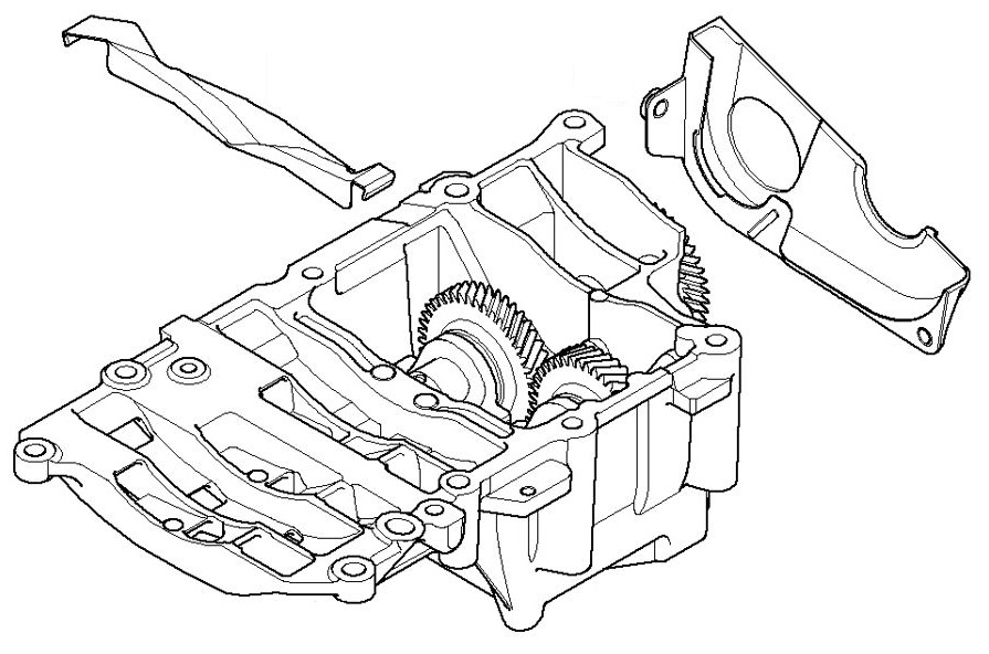

    Soffermiamoci invece sul sistema di equilibratura massa manovellismo (Parte n° 11277793886).
    Qualcuno ha avuto esperienza con questa riparazione?
    Come si effettua un'eventuale diagnosi per capire se è ancora equilibrato?
    Si può revisionare oppure deve essere sostituito?
    Grazie a tutti per l'attenzione.

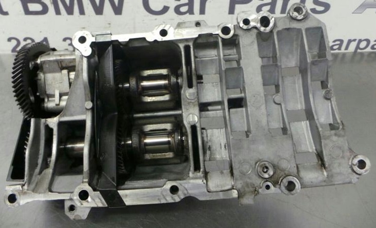

    Nell'ETK non c'è il disegno d'insieme ma mi par di capire dalla forma che l'alloggiamento dei contralberi è sotto il motore zona coppa olio, è corretto?
    Quando alludi a smembrare il motore vuol dire che non è un intervento semplice da sotto?
    Perché parli di morchie d'olio e depositi carboniosi? i contralberi comunicano con condotti di aspirazione o altri parti del motore?
    è plausibile che le masse di questi contralberi lavorino a secco altrimenti eventuale olio frenerebbe la rotazione con la sua densità, no?

    L'alloggiamento è tra il basamento e la coppa dell'olio, quindi per avervi accesso bisogna eliminare la coppa dell'olio, e togliere l'albero motore, oltre al sistema di distribuzione.
    I contralberi sono a bagno d'olio, recuperando per "spray" lanciato dal manovellismo quello che viene raccolto dalla coppa dell'olio.
    L'olio non frena affatto la loro rotazione, anzi è essenziale per evitare dei grippaggi.
