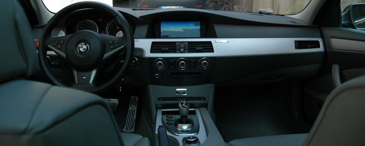

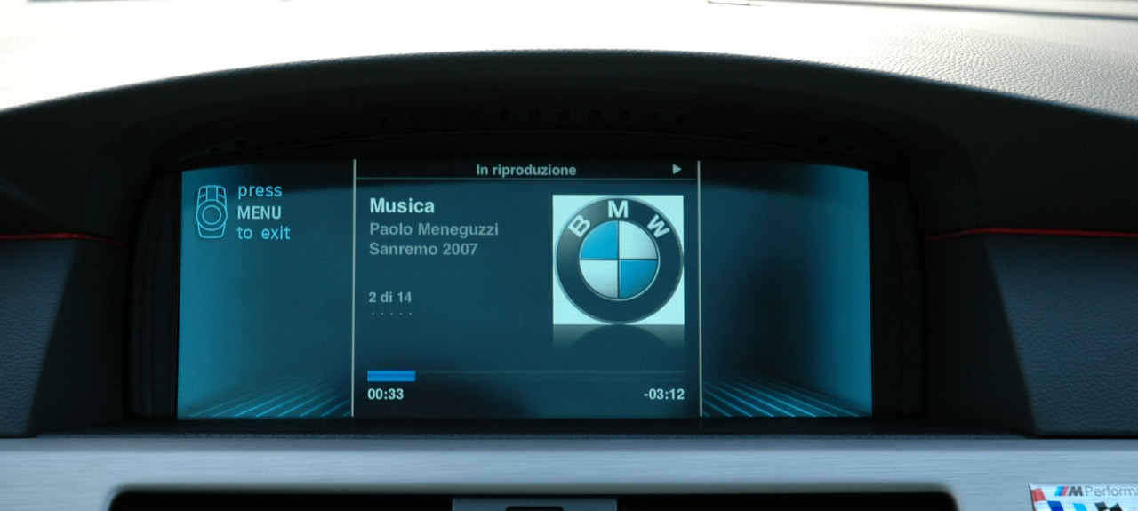

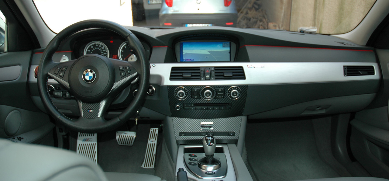

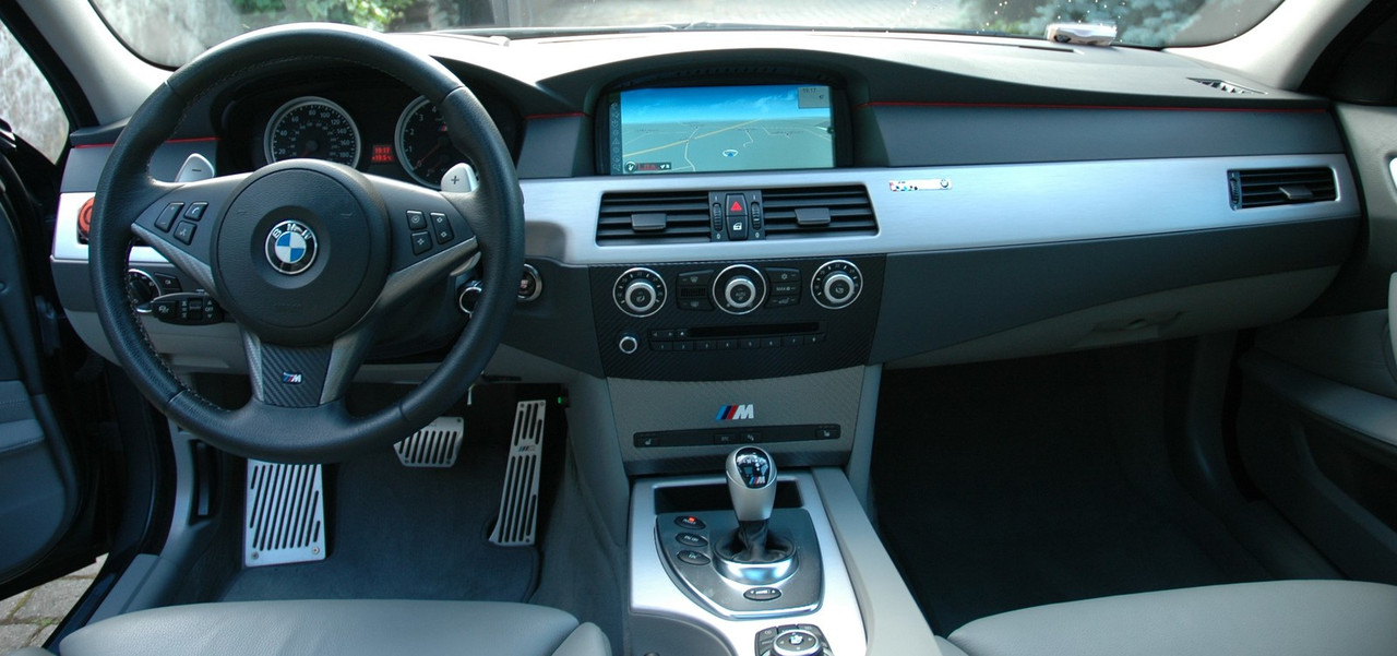

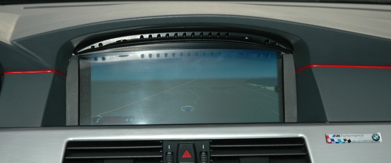

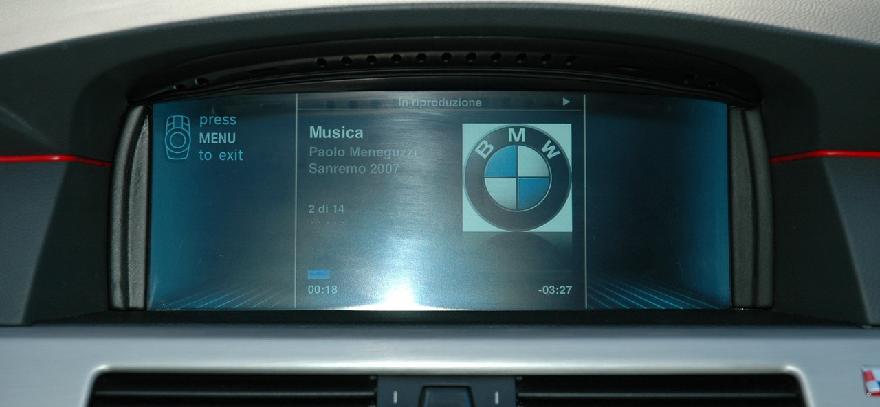

    ero stufo del mio 8.8 e sono voluto passare al 10.2
    il lavoro in qualche ora si fa ho fatto un paio di foto al volo il risultato è secondo me bellissimo
    devo fare ancora qualche ritocchino ma vi assicuro che dal vivo è spettacolare :lol:
    guardando le foto non da l idea della dimensione
    ma se salite su un f10 notate subito la dimensione rispetto a quello che monta e60
    PRIMA
    DOPO
    [​IMG]QUI SI VEDE LA DIFFERENZA TRA LE DUE FOTO
    PRIMA E DOPO
    [​IMG][​IMG]

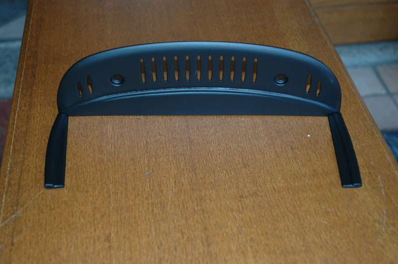

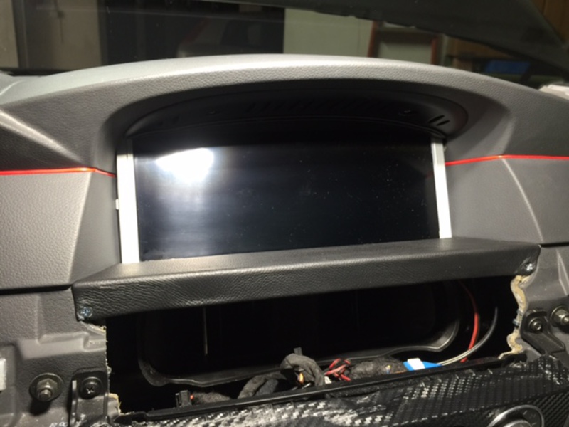

    rifiniture..

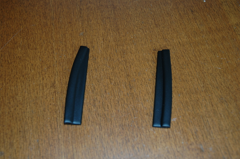

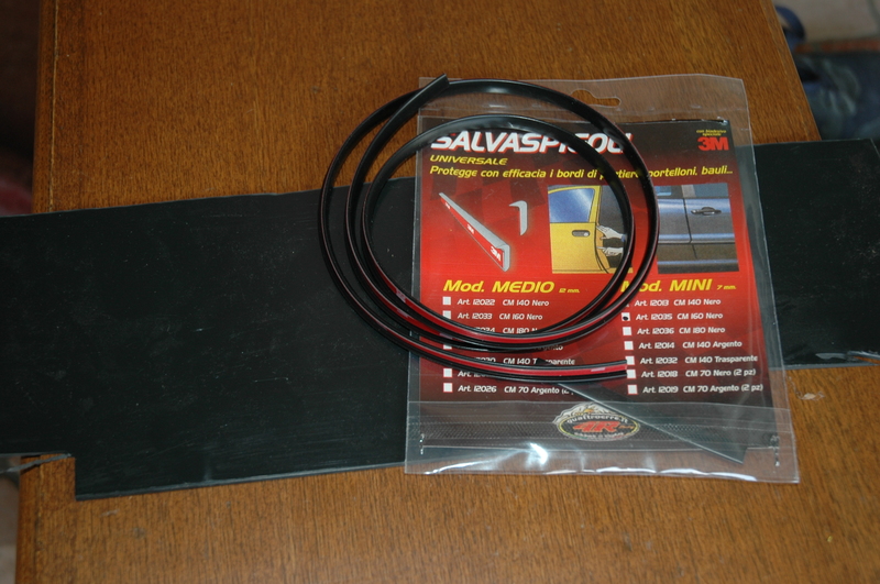

    ho fatto due baffetti per rifinire tutto e renderlo piu simile al originale
    per il sopra ho usato la carcassa di un monitor vecchio adattato scaldato e sagomato come serviva
    mentre i due baffetti ho usato una plastica nera e un bordino salva spigoli adesivo
    sagomato incollato carteggiato e verniciato
    questo è il risultato

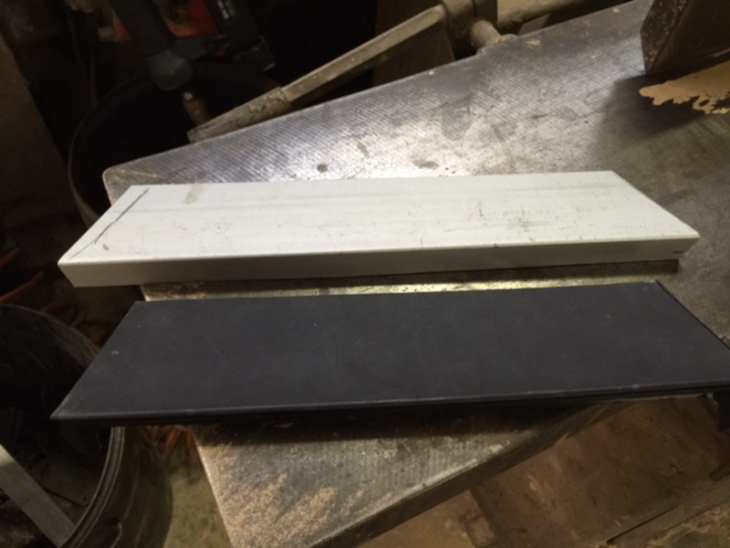

    PLASTICA USATA PER I BAFFETTI
    PRIMA SAGOMA
    ADESSO è MOLTO MEGLIO( DITATE E RIFLESSI A PARTE )

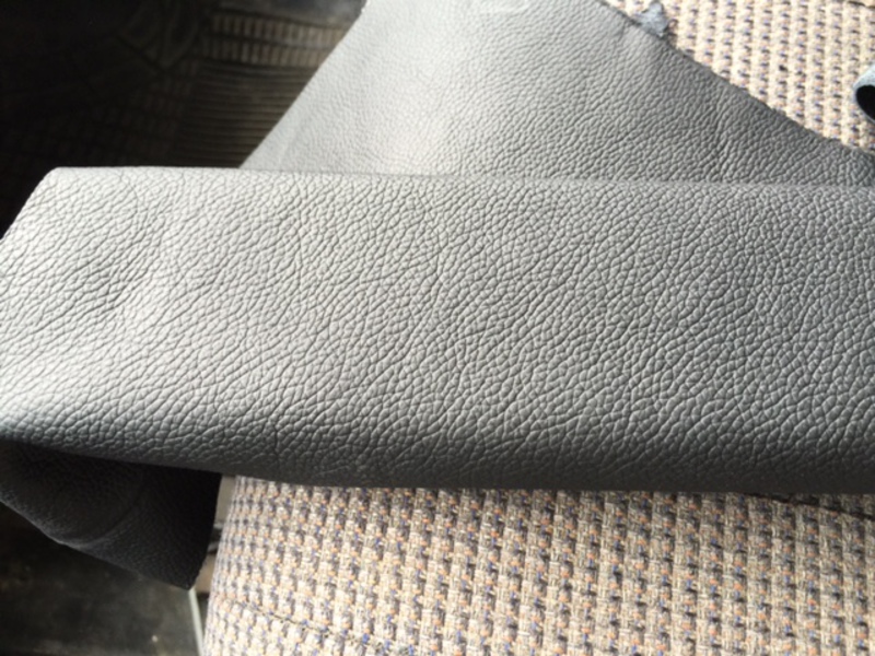

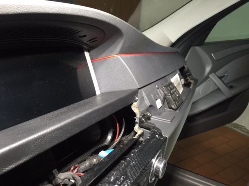

    PER LA BASE HO PREPARATO UNA PIASTRA IN ALLUMINIO TAGLIATA PIEGATA IN MODO DA ADATTARSI BENE ALLA MODANATURA AVVITATA IN MODO DA POTERLA RIMUOVERE FACILMENTE L HO RIVESTITA IN PELLE
    ED IL GIOCO è FATTO[​IMG]

    Questa mi è nuova. Non pensavo che il monitor del f10 si poteva montare su e60 e61...

    Il vantaggio visivo c'e'?

    il vantaggio è solo visivo:lol:

    Scusa, ma poi bisogna fare qualche codifica? E i connettori sono uguali? Quant'è costata l'operazione?

    Cioe' vedi scritte, mappa tutto + grande?

    il funzionamento è il medesimo del CID dela E60,.. si vede tutto 2,2" più ingrandito...
    considerando anche l' avvicinamento di qualche cm.. l' operazione rende molto la componente visiva...

    tempo per l'operazione?

    Io ci ho. Messo circa 4 ore a fare tutto
