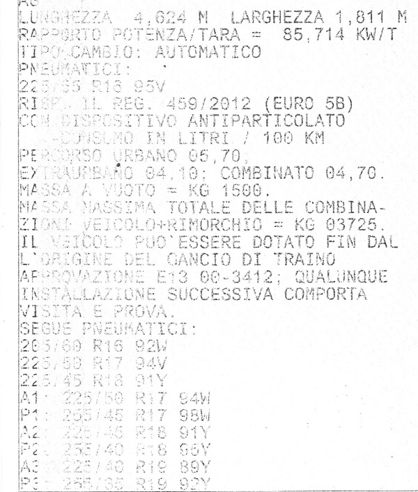

    Ciao a tutti,
    è arrivato il momento di cambiare i pneumatici runflat della mia f31 e nella carta di circolazione la misura attuale 225 50 R17 94W (Bridgestone Potenza S001 RFT) mi pare di capire che sia prevista solo per l'anteriore, in accoppiata con la 255 45 R17 98W per il posteriore, mentre per entrambi gli assi è prevista la 225 50 R17 94V (quindi non W).
    domande:
    1.Ma secondo voi è un errore fiscale di BMW che monta la 94W su entrambi gli assi o l'indicazione sul libretto per l'anteriore può essere usata anche per il posteriore??
    Attualmente se dovessero fermarmi ad un posto di blocco secondo voi potrebbero contestarmi l'indice di velocità??
    2. Avrei pensato anche di cambiarle come specificato su libretto alla voce A1 e P1, ovvero anteriori 225 50 R17 94W e posteriori 255 45 R17 98W. In questo modo dovrei avere anche più tenuta sul retrotreno.
    Qualcuno di voi ha mai fatto questa scelta ?? la consigliate? o consigliate di cambiarle con la stessa misura??
    Grazie a chiunque potrà darmi una mano con preziosi consigli...

    devi rispettare quanto riportato sul libretto.
    quindi codice di velocità pari o superiore.
    se l'accoppiata di differenziate prescrive codice velocità W, puoi montare W, Y, ZR (si equivalgono per auto con vmax fino a 250 km/h).
    se all'anteriore monti V, rischi ritiro carta di circolazione, multa, ripristino condizioni e rinvio a revisione.
    personalmente al di là della pura estetica, non vedo ragioni positive per montare 4 differenziate su r17.

    ti ringrazio per la tua risposta.
    Quindi se sono previsti 225 50 R17 94V posso montare i W.

    certo, codice velocità e indice di carico devono essere pari o superiori a quanto previsto a libretto.
    possono anche essere inferiori (in deroga) ma solo per pneumatici invernali montati nel periodo d'obbligo
