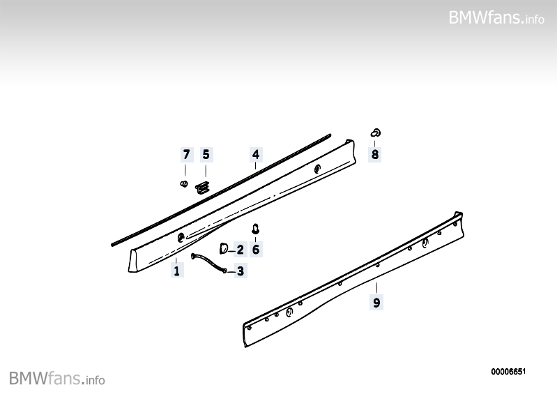

    esiste anche un aggegio che si compra alla BMW che ha la forma delle minigonne ed e' gia perforato dove si devono mettere i bucchi. Si attaca sopra e poi con un trapano si fanno i bucchi in 5min, toglie l'aggegio, mette un po colore anti corrozione sui bucchi, aspetta che si asciuga e si mette sopra i attachi in bianco e le minigone. Quando si metto delle minogone usate e bene cambirate la gomma che e contro l'aqua che anrebbe tra il tellaio e le minigonne. aggegio = #9 su foto
    Io gli aggegi gli ho comprato con un amico, gli abbiamo usati su 3x E36 e poi rivendut in avanti. vengono cca 25 tutti due, poi gli abbiamo rivenduto per 15. Costo totale 3eur per macchina :biggrin:

    Il mio carrozziere ne ha fatto a meno....anzi io sinceramente non sapevo neanche l'esistenzadi queste dime per i buchi! il risultato è stato cmq perfetto...:wink:
