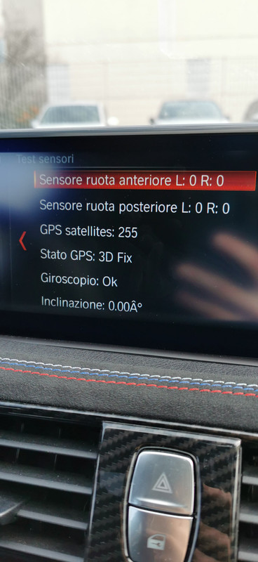

    GPS satellites mi dice 255

    Non è possibile, ce ne sono una trentina in uso.

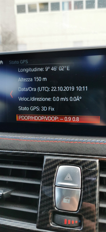

    Controlla meglio, metti delle foto se vuoi. Controlla anche PDOP/HDOP/VDOP, dovrebbe essere circa 1-2.

    Si, 255 satelliti in vista è ovviamente sbagliato, poi non dice pdop.
    Sei all'aperto, vero? Dalla foto sembra di si
    Scrivi le coordinate che ti dà su google maps, guarda se coincide il punto con quello che ti mostra.
    Se dice 3D Fix vuol dire che lo sa dov'è. Prova a ricontrollare quando perde il segnale.
