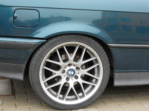

    Ti faccio un esempio, qui avevo montato i 18" della Z4:
    Toccavano sia sulla lamiera (se l'abbassavo) sia sul bordo del paraurti, che se non erro in nomenclatura tecnica e' spesso chiamato "fascione".
    Quindi, solo in questi casi estremi, sono richieste modifiche strutturali, ma onestamente mi pare strano che la BMW richieda una cosa del genere sul nullaosta nel caso dei 17" di serie, che non mi pare siano enormi.
    Forse e' un modo per lavarsi le mani in caso di problemi causati dal montaggio di cerchi fuori misura.
